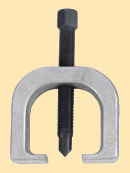

Я пользовался таким

я тоже таким как написано выше или

Сьемник от J_FTS имеет конусный кончик, которым будет стремиться раздать детальку. Гаечка потом может и не закрутиться.
