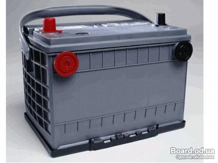

Я вот слыхал что акб. восстанавливают. Правда или просто гон?!
