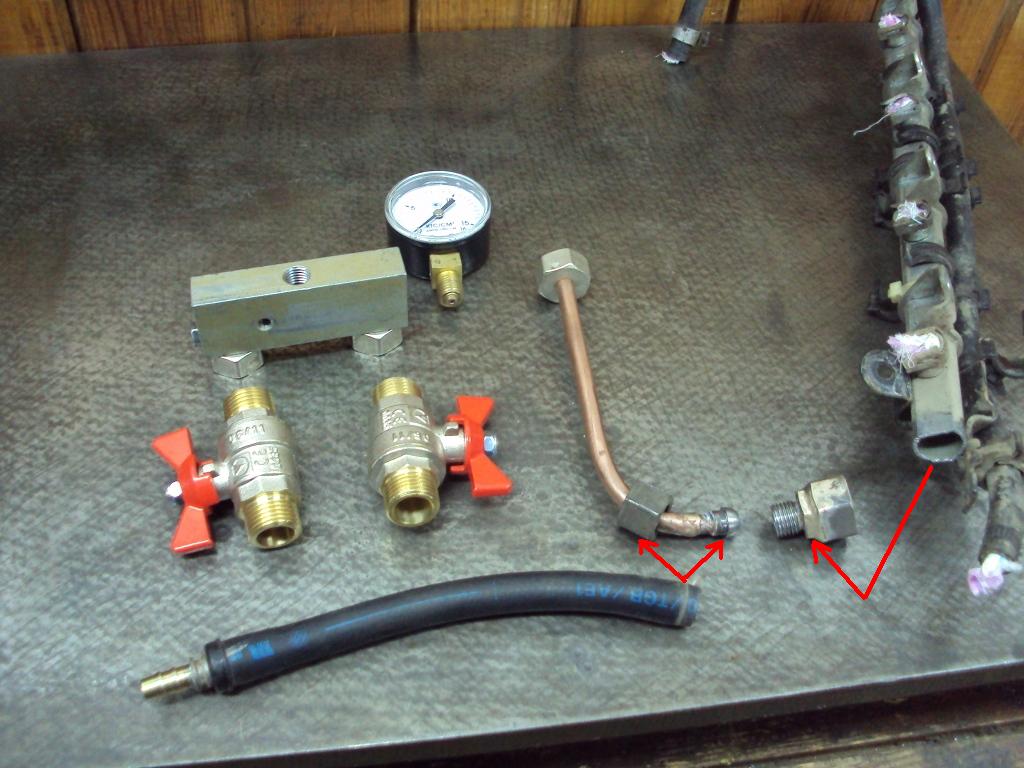

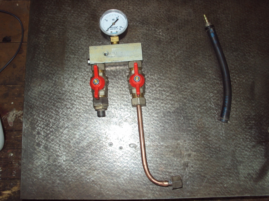

Изготовил приспособу для проверки давления бенза. Кран слева проверяет работу регулятора, а так же герметичность регулятора и форсунок. Кран справа (с медной трубкой) проверяет давление, которое способен создать насос.
Для изготовления пришлось пожертвовать запасной рампой форсунок и запасным шлангом подключения к рампе. От шланга взяты накидная гайка и штуцер, от рампы- отпилена ответная часть штуцера.
Рампа приспособы изготовлена из подходящего ригеля от гаражного замка, в ней просверлены каналы входа/выхода и манометра. При сверлении, на пересечении отверстие-отверстие, сломано любимое длинное сверло Crying or Very sad , обломок еле выудил...
Резьбовые элементы, в которые ввёрнуты краны- сантехнические латунные заглушки.
Все элементы (на фото ещё не все) спаяны между собой серебряным припоем.

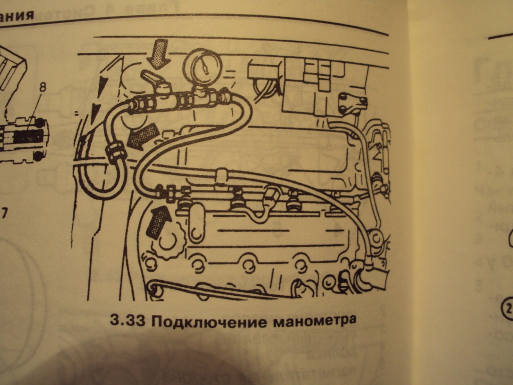

Красиво, но не совсем понятно, зачем такие сложности. Не проще было сделать вставку в подачу через тройник?
Навроде как здесь: http://www.turborx.ru/shop/diagnosticheskoe_oborudovanie/malaya_diagnostika/HS1011/

Миш, мне проще и дешевле сделать самому. Набор, описанный тобою я видел- не подходит.

Да, Саша, работа проделана большая и получилось зачетно. Если хочешь сделать хорошо, сделай сам.

Да нет, Саш. Я ж не предлагаю купить. Именно сделать. Просто по такому принципу. Я вот себе сделал. Если не забуду, завтра сфоткаю и покажу.
И кстати, не понял, нафига ты рампу порезал?

я как бы то же проще сделал.маноетр,шланг,тройник.и в разрыв после рампы ставлю!!

Pustynnikov, ты просто не допонял: от ЗАПАСНОЙ рампы отрезана ответная часть штуцера. Рампа при этом, отнюдь, не испорчена- в случае нужды штуцер просто приваривается на место. Точно также с ЗАПАСНОГО резинового шланга взята накидная гайка и штуцер.
Для проверки системы я раскручиваю штатную накидную гайку и в разрыв ставлю свою приспособу.

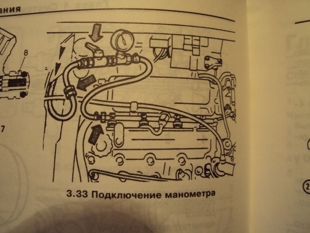

Приспособление делал по образу устройства, нарисованного в книге, только там используется трёхходовой кран- не знаю, что это такое.

Алекс, в твоём случае проверка будет не полной.
почему после рампы? надо до...

Вот фотка из книги. Правда, я так и не понял, как при помощи этого трёхходового крана проверяется давление насоса.

Миш, имеешь ввиду опять на заводе? Ждать больно долго. Да и форма у штуцера не больно простая- как на чертёж перенести не знал. А если всю рампу в качестве образца отдавать- ещё дольше: тут к ожиданиям токаря прибавляется время, когда подходящая охрана на проходной будет.

а какая разница до рампы или после???давление одинаковое что до рампы ,что после рампы!!
проверять один насос нет смысла,если он не давит,то и не давит.

после рампы ты видишь давление уже после сброса форсунками. И смысл проверять один насос есть. Например, должен "в стенку" давить 6 бар, рабочее в рампе (т.е. и на форсах) 4,5, а он давит только 3...
