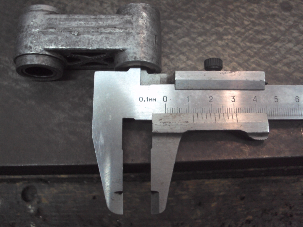

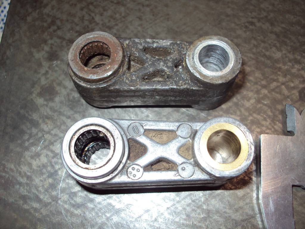

Замерил сегодня- диаметр пальца 12мм. Ищем соответствующие подшипники. На обратной стороне "косточки" штатные подшипники как раз то, что надо.
Сфотал две свои запасные "косточки"- одна завтулена ещё до меня алюмишкой, вторая- мною- бронзой. На фотке штангель немного в "минус" сдвинулся.

Хрюкин, спасибо, за наглядность. А эту деталь можно где то купить, хоть б/у, в каталогах магазинов увы нет.
