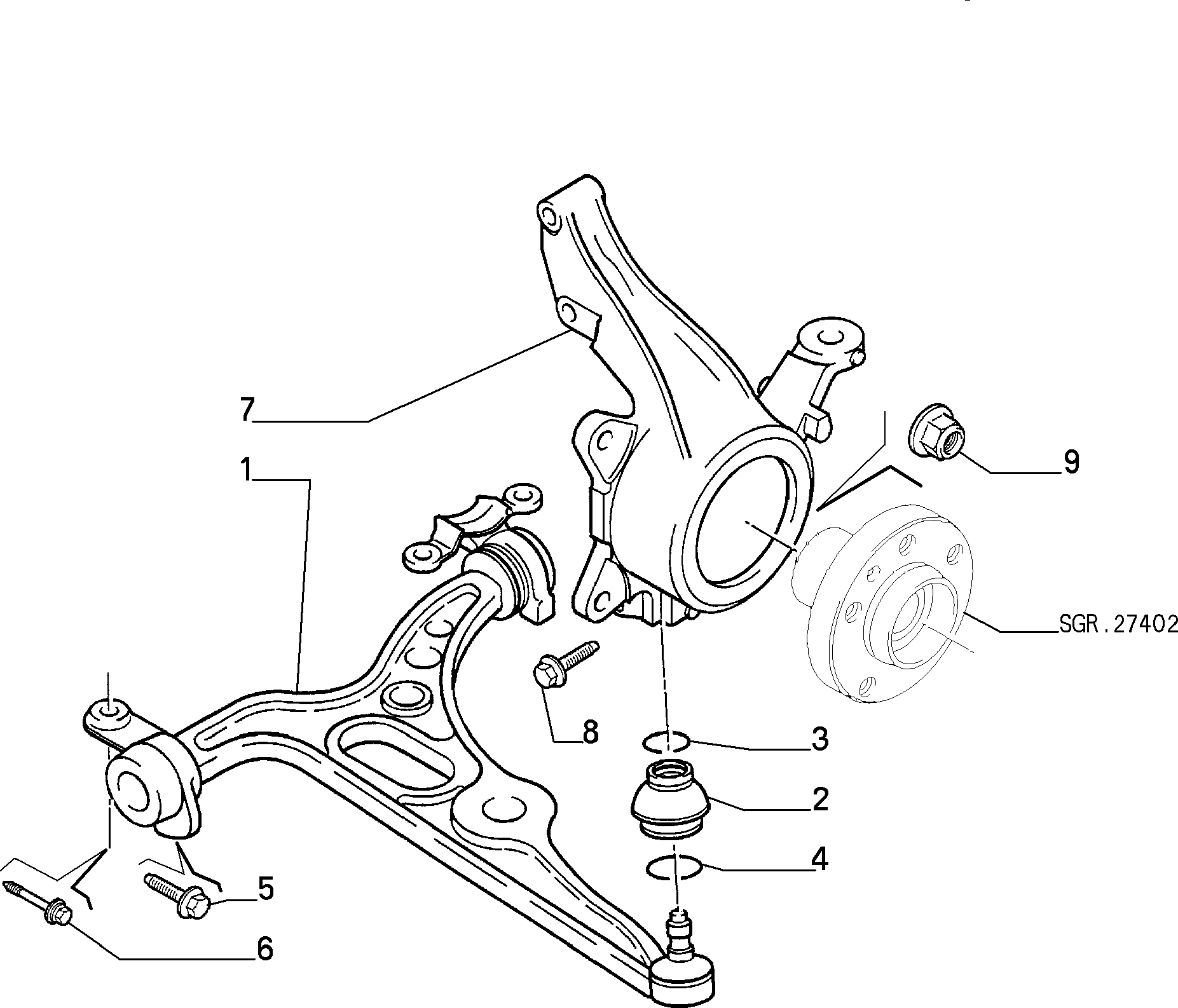

шумахер писал(а):
zinyait
А что такое "кулак" -- это наверное левый наружный шруз?
Наверное поворотный кулак под номером 7
 Просмотрено:  209 раз(а)

Sergey Sergeevich
Зарегистрирован: 24.03.2011
Сообщения: 91
Авто: Fiat Ulisse HL 2.0 Turbo
СообщениеДобавлено: Пт Фев 24, 2012 18:05    Заголовок сообщения: Ответить с цитатой
Обычно они выходят из строя (точнее их разбивает) при несвоевременной замене рычагов подвески №1

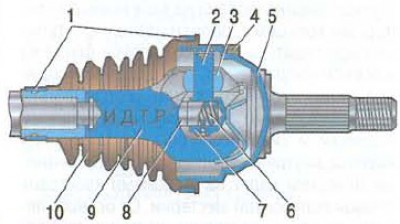

Поворотним кулаком дехто називає наружний шрус півосі
 Просмотрено:  287 раз(а)

1. шаровая опора; 2. ступица; 3. тормозной диск; 4. защитный кожух; 5. поворотный рычаг; 6. нижняя опорная чашка; 7. пружина подвески; 8. защитный чехол телескопической стойки; 9. буфер сжатия; 10. верхняя опорная чашка; 11. подшипник верхней опоры; 12. верхняя опора стойки; 13. гайка штока; 14. шток; 15. опора буфера сжатия; 16. телескопическая стойка; 17. гайка; 18. эксцентриковый болт; 19. поворотный кулак; 20. вал привода переднего колеса; 21. защитный чехол шарнира; 22. наружный шарнир вала; 23. нижний рычаг.
