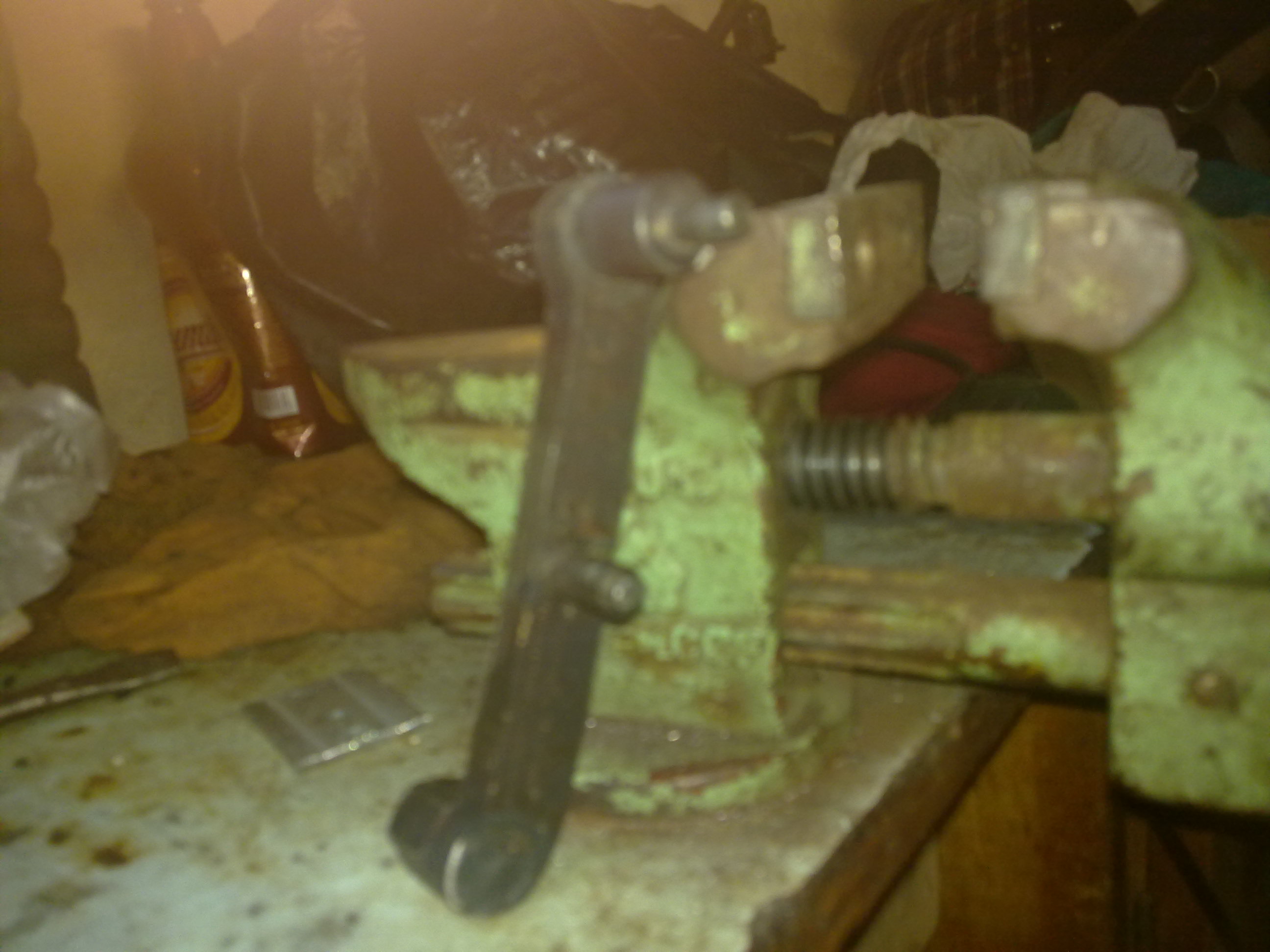

недавно выставлял валы грм по кондукторам и обратил внимание что на моем двигле 1.6 1997 года с металлическим впускным коллектором стоит натяжной ролик с автоматом и указателем натяжки,но прикол в том что автомат не работает и ролик натягуется на глаз,конструктивно он ходит со шпилькой крепления влево-вправо,в то время как на автомате шпилька должна стоять неподвижно,мои мысли что такая конструкция как у меня применялась на дорестайловом двигле а на двигле с пластиковым впускным коллектором ролик показывает усилие натяжения,кто в курсе прав я в своих догадках или нет отпишитесь буду очень признателен

ролики одинаковые, что на машинах с пластиковым колектором, что на маш. с люминиевым - с автоматическим натяжителем - если у тебя при попытке натягивать ролик метка на нем не уходит - значит ему писец...

Romko если ролик взять в руки то отверткой потянув за выступ внизу ролика он начинает отклонятся вокруг своей оси и показывает момент затяжки,ролик новый,в том то и дело что шпилька у меня на блоке имеет ход влево-вправо а по идее должна стоять неподвижно это раз,во вторых на блоке нет выступа куда должен уперется выступ механизма натяжки,у тебя шпилька ролика стоит неподвижно или имеет ход?а ролики да,все идут с автоматом
Ни одной неподвижной не видел, они все шевелятся и при этом натягивают РОЛИКОМ ремень. А вот без выступа были.

finenko спасибо,теперь становится ясно что если на шпильке нету выступа то механизму указателя натяжки цеплятся не за что и он не работает,я натянул ремень на глаз,старался не перетягивать,хреново что на моем двигле нет такой полезной опции,интересно можно ли поставить "правильную"шпильку и легко ли ее заменить

finenko если тебе не тяжело можеш скинуть фото шпильки с выступом?если есть конечно,а то я даже не имею представления как оно должно выглядеть,одни догадки только
Не пойму, в чём у тя проблема???
У тебя есть ролик, на его основании продолговатый вырез, так вот были плиты крепления (с подвижной шпилькой) с выступом под этот паз, были без выступа. Разницы никакой, дедовский метод натяжки - со стороны паза упираешься плоской металлической фигнёй, тонким предметом натягиваешь контрольную точку и затягиваешь гайку на шпильке, прокручиваешь коленвал и при необходимости повторяешь процедуру. Никуда никто упираться не должен.

блин без фоток я дупля не врежу...башка пухнет как его правильно натянуть...

так,спасибо ,вроде разобрался что к чему,спасибо диме финенко,буду пробовать на днях поставить ролик по-феньшую

Если пригодится: можно ролик предварительно перед установкой натянуть и проволочкой застопорить после установки ремня проволочку снять, у меня по кр. мере так делали, причем старому хозяину ролик поменяли видно не правильно и ослабленный ремень бился об кожух извлекая неприятный звук Confused

короче все получилось,спасибо огромное диме финенко,пришлось сделать приспособу,взять с собой кума с пивом и все пошло как по маслу фото приспособы кому интересно
