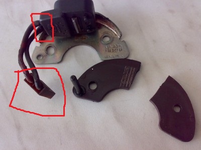

bra84 писал(а):
магнитик на вид был целый.. толи просто трещинка была.
На моем магните, если увеличить фото, тоже видна трещинка и + наверное была трещина там где лопнул...
И что, из за этой трещины такой выпендреж, исчезает искра? Наверное выдает не то электромагнитное поле...

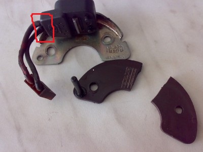

Из-за трещины в магните искра не будет пропадать.Там как правило обламываются проводки,вот в этом месте.Попробуй его просто прозвонить,и подвигать проводками.
Ну это я уже сделал и написал в первом моем посте

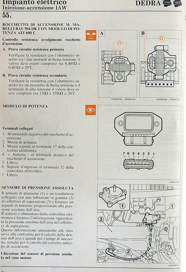

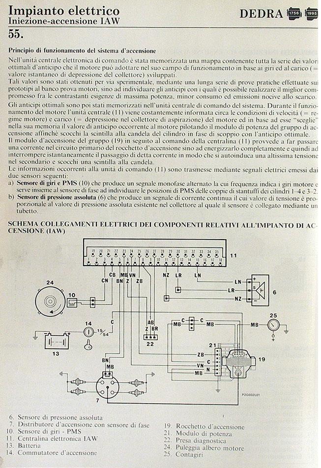

Как (подробно) проверить катушку и коммутатор? ДПКВ уже проверял (постом выше).

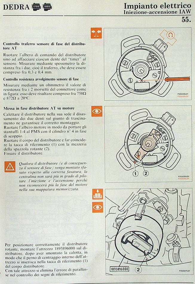

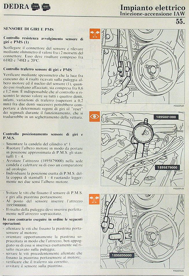

СообщениеДобавлено: Чт Мар 22, 2012 08:50    Заголовок сообщения: Ответить с цитатой
Спасибо за совет Smile Уже нашел 50% интересующих меня вопросов у наших друзей по оружию... А именно dedra_electronics.zip
