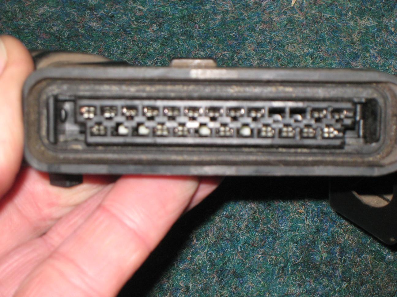

Ребята, подскажите, откуда начинать считать ноги на разъеме ЭБУ, провод со стороны руки. Чё-т я запамятовал. Прошу прощения за резкость, но, сдается, понятно.

Pustynnikov
Зарегистрирован: 28.07.2007
Сообщения: 2881
Откуда: Бобруйск Беларусь
СообщениеДобавлено: Ср Янв 25, 2012 20:12    Заголовок сообщения: Ответить с цитатой
Смотри в прикрепленном документе.
Tipo_Wire_Side.pdf
Это распиновка со стороны кабеля
Скачать
 Загружен:  363 раз(а)

СообщениеДобавлено: Ср Янв 25, 2012 20:15    Заголовок сообщения: Ответить с цитатой
Миша, верхний рисунок? Там, где слева-направо?
Слава ВДВ!!!
Pustynnikov
Сообщения: 2881
СообщениеДобавлено: Ср Янв 25, 2012 20:17    Заголовок сообщения: Ответить с цитатой
Нет, нижний. Terminal Side - со стороны блока, Wire Side - со стороны жгута
naskul777 писал(а):
...а контакты то в релюхе и не смыкаются, потому что на электромагнит не подается минус с компа.
Ну да, ступил чё-то
