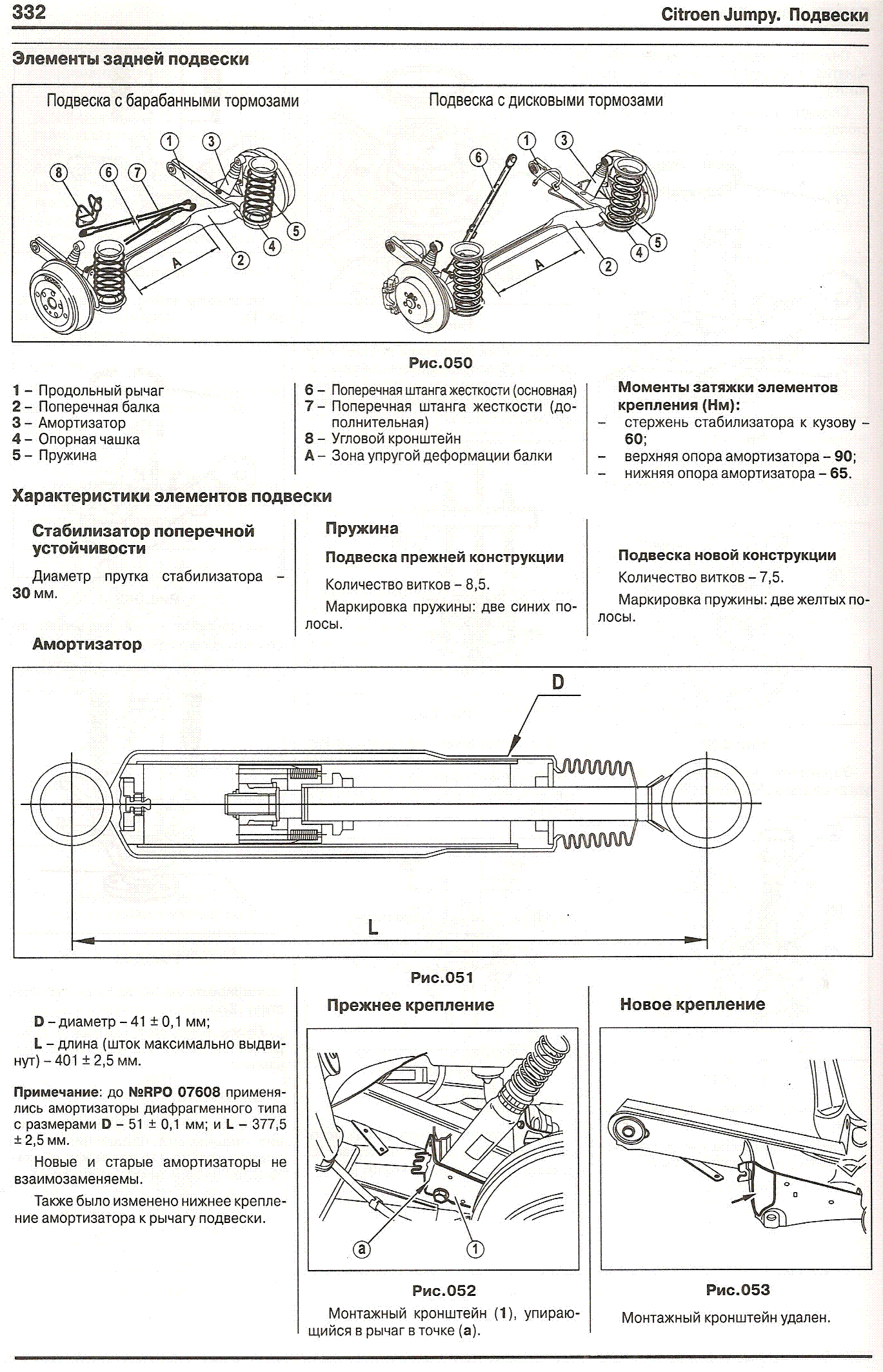

Dmytro1960
Возраст: 66
Зарегистрирован: 12.01.2014
Сообщения: 99
СообщениеДобавлено: Пт Янв 31, 2014 21:07    Заголовок сообщения: Ответить с цитатой
aleksandr_perviy писал(а):
...тобто якщо в мене 22599 - останні цифри, то амо мають бути D - 41 мм, и L - 401 мм? а з якого це мануала?
Ти не плутай ВІН-код і номер системи обліку запчастин RPO чи OPR - почитай http://psa-club.ru/poleznyie-materialyi/nomer-opr.html - зразу є калькулятор.
А номер написано на табличці на дверях - рядок "е". 7608 це 7 вересня 1997 року. Текст про амортизатори з книжки "1998-2007 дизелі" - сторінка 332.

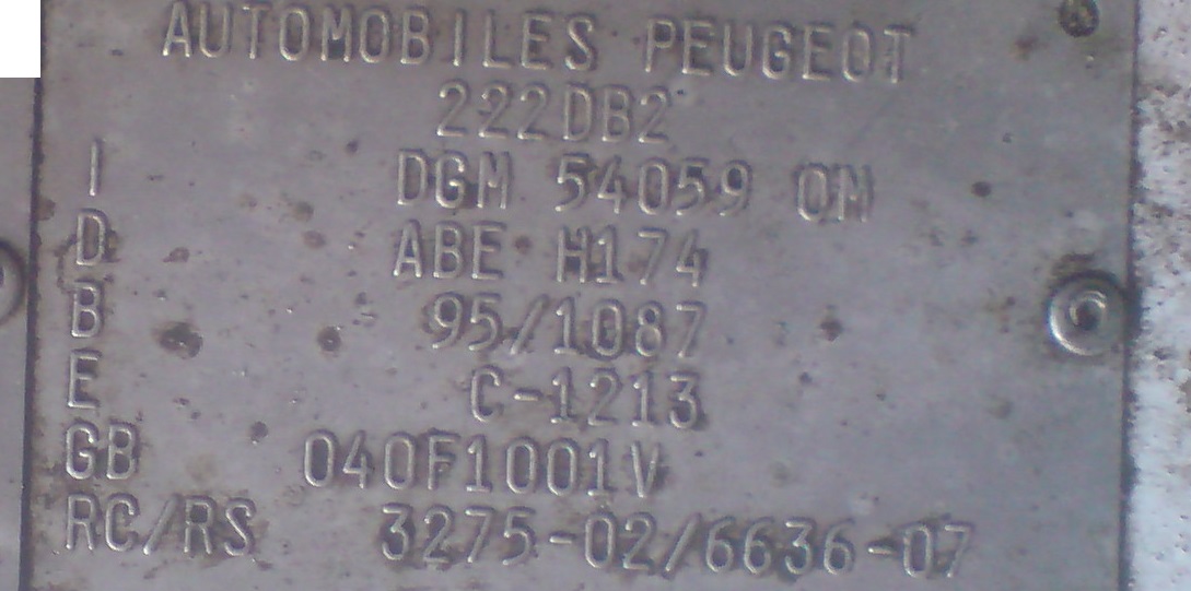

СообщениеДобавлено: Сб Фев 01, 2014 15:47    Заголовок сообщения: Ответить с цитатой
почитав статтю, але в мене в табличці на дверкі тільки тиск в шинах показано.знайшов схожу табличку біля дублюючого номера ВІН кода.додаю фото.
а тут зовсім не так як на прикладі.

Dmytro1960
Возраст: 66
Сообщения: 99
СообщениеДобавлено: Сб Фев 01, 2014 16:30    Заголовок сообщения: Ответить с цитатой
Розміщення табличок поміняли з вересня 2000 року - в книжці намальовано по новому.
aleksandr_perviy
Зарегистрирован: 10.02.2013
Сообщения: 345
Откуда: Ковель
Авто: Peugeot Expert 1.9d d9b(XUD9) 1999р.в. vf3222db212222599 ТНВД bosch
СообщениеДобавлено: Сб Фев 01, 2014 21:56    Заголовок сообщения: Ответить с цитатой
а як в мене зрозуміти цей номер? поміняли не тільки місце розміщення а ше мабуть і сам формат.

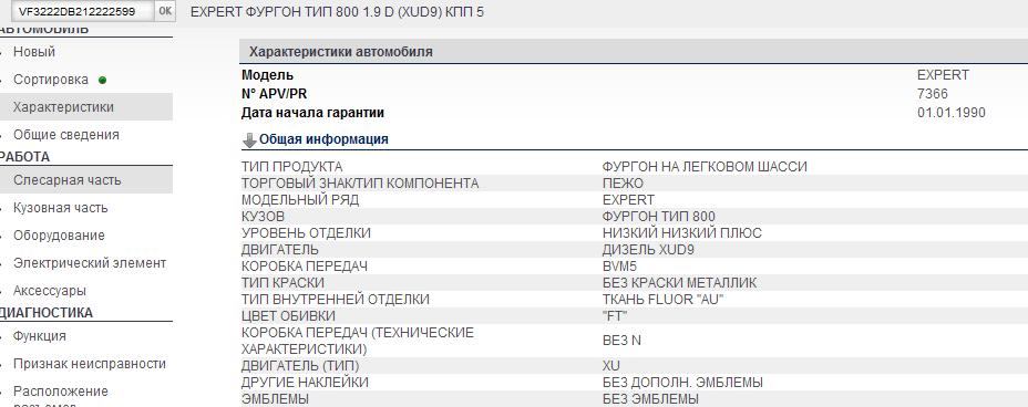

alex-lv
Возраст: 30
Зарегистрирован: 14.09.2009
Сообщения: 1306
Авто: продано
СообщениеДобавлено: Сб Фев 01, 2014 23:42    Заголовок сообщения: Ответить с цитатой
Hi
 Просмотрено:  276 раз(а)

Dmytro1960
Возраст: 66
Сообщения: 99
СообщениеДобавлено: Сб Фев 01, 2014 23:53    Заголовок сообщения: Ответить с цитатой
alex-lv писал(а):
Hi
Ти уважно подивився на результат? Щось неправильно у результатах по ВІН-коді - № AVP/PR 7366 - це 8 січня 1997 року. І наступна стрічка "Дата начала гарантии" - це дата випуску - 1 січня 1990 року.

alex-lv
Возраст: 30
Сообщения: 1306
Авто: продано
СообщениеДобавлено: Вс Фев 02, 2014 00:25    Заголовок сообщения: Ответить с цитатой
Це реально? ..
Як бачиш, дан скан для VIN номера VF3222DB212222599 Peugeot Servicebox
