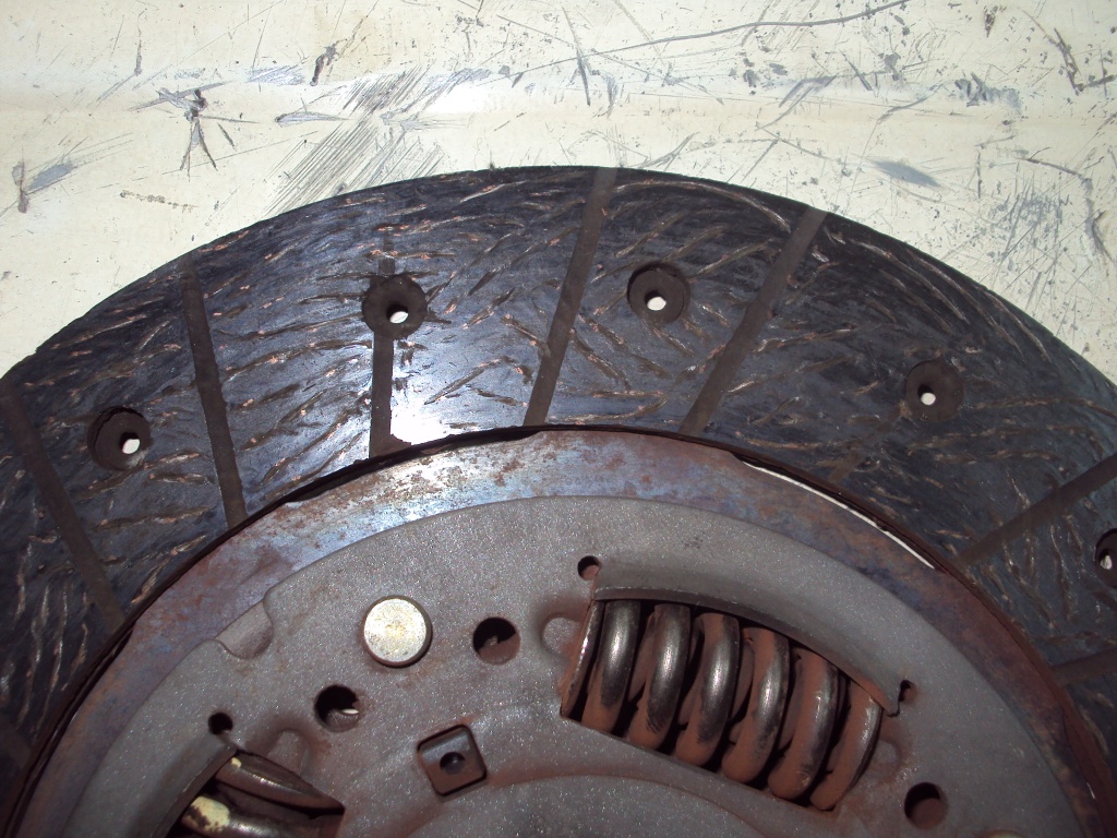

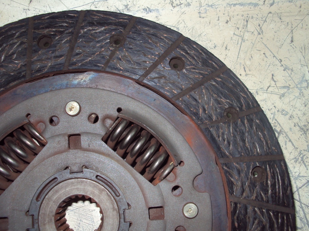

А вот интересно, мой диск сколько ещё прослужит? Толщина на месте заклёпок 7/8мм. Я бы, конечно, новый поставил, но начитался на форуме много дурных отзывов о современных запцацках... Диск Валео.

Андрей К Италоманьячище
Добавлено: Ср Янв 04, 2012 10:24 Заголовок сообщения: |
Хрюкин
В данном случае абсолютно рабочий диск. О состоянии можно судить по бороздам. Но при желании его можно сжечь на ура.

| А какая толщина у нового диска?
ksv Италоманьячище
Возраст: 46 Знак зодиака:  Зарегистрирован: 21.09.2006 Сообщения: 3352 Откуда: Киев
Добавлено: Ср Янв 04, 2012 11:02 Заголовок сообщения: |
| а хз )). Но от нового до спиленого милиметра 2-3 не больше, как токо начинает добиратся до канавок - сцепе уже всё
