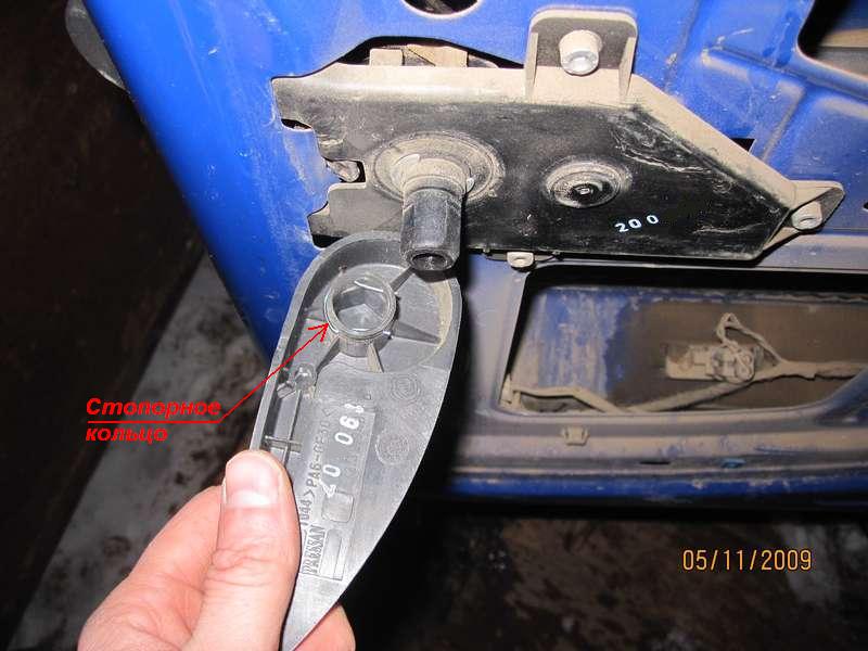

Muzzy писал(а):
для тех кто не умеет искать описываю- закисает шток в приводе замка. лечится конечно оптимально снятием замка и очисткой и смазкой но вполне ничего получается если снять обшивку задней двери и найти узел с навитой пружиной. там внутри ходит шток. Отверткой его принудительно отвести вправо до упора и услиленно смазать жидкой проникающей смазкой (ВД-шка смотеся быстро я юзал машинное масло синтетику или декстрон) и погонять туда- сюда чтобы механически коррозия ушла и смазать по 2-му кругу. Замок работает )
сегодня тоже решал ЭТУ проблемку, как и писал "Muzzy" искал тот шток...и таки да, вся проблема в нем...был заклинен в выдвинутом положении в результате чего язычок ручки не мог поднять шток механизма...загнал влево(пружинка расслабилась) и усе работает...потом прогнал пару раз во все стороны тот шток с обильным орошением ВеДешкой...не знаю насколько хватит, но теперь понятен механизм процесса...заодно уже и уплотнители задних дверей подогнал/подчистил, все что нашел и смог брызгал ВеДешкой...
и еще при снятии ручки у меня возникла проблемка, т. к. не знал механики ее съема боялся сломать...а там есть ступорное кольцо(успешно потеряно при снятии)вот нарыл фото с ним может пригодится кому(мне помогло)...
[img][/img]
