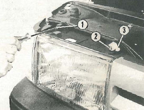

Как отрегулировать фары, при том что система автокоррекции не исправна, даже шлангов нету (еще от старого хозяина)? Может я плохо смотрел, но не нашел ручных "крутилочек", крутилок под отвертку тоже не видел... Теоретически как-то же можно отрегулировать??? У моего товарища на Шкоде Фаворит эта система тоже неисправна, но там есть ручные крутилочки вверх\вниз и вправо\влево....
Подскажите кто знает! А?
Заранее спасибо))

1 - горизонтальная регулировка
2 - вертикальная регулировка

Спасибо огромное! Реально не додумался... Но это выходит урегулируется вся фара, а не зеркало внутри ее, да?

нет, именно отражатель там регулируется. а под номером три защелки такие специальные, для машин без электро- или гидро-корректора, корректирующие фары при перегрузе машины

что за защелки, и под каким номером? Unknown

номер 3 на картинке

Спасибо за иллюстрацию, и как я сразу не догадался?!! Я искал эти винтики на задней части фары))) Теперь все в норме! Еще раз спасибо.
