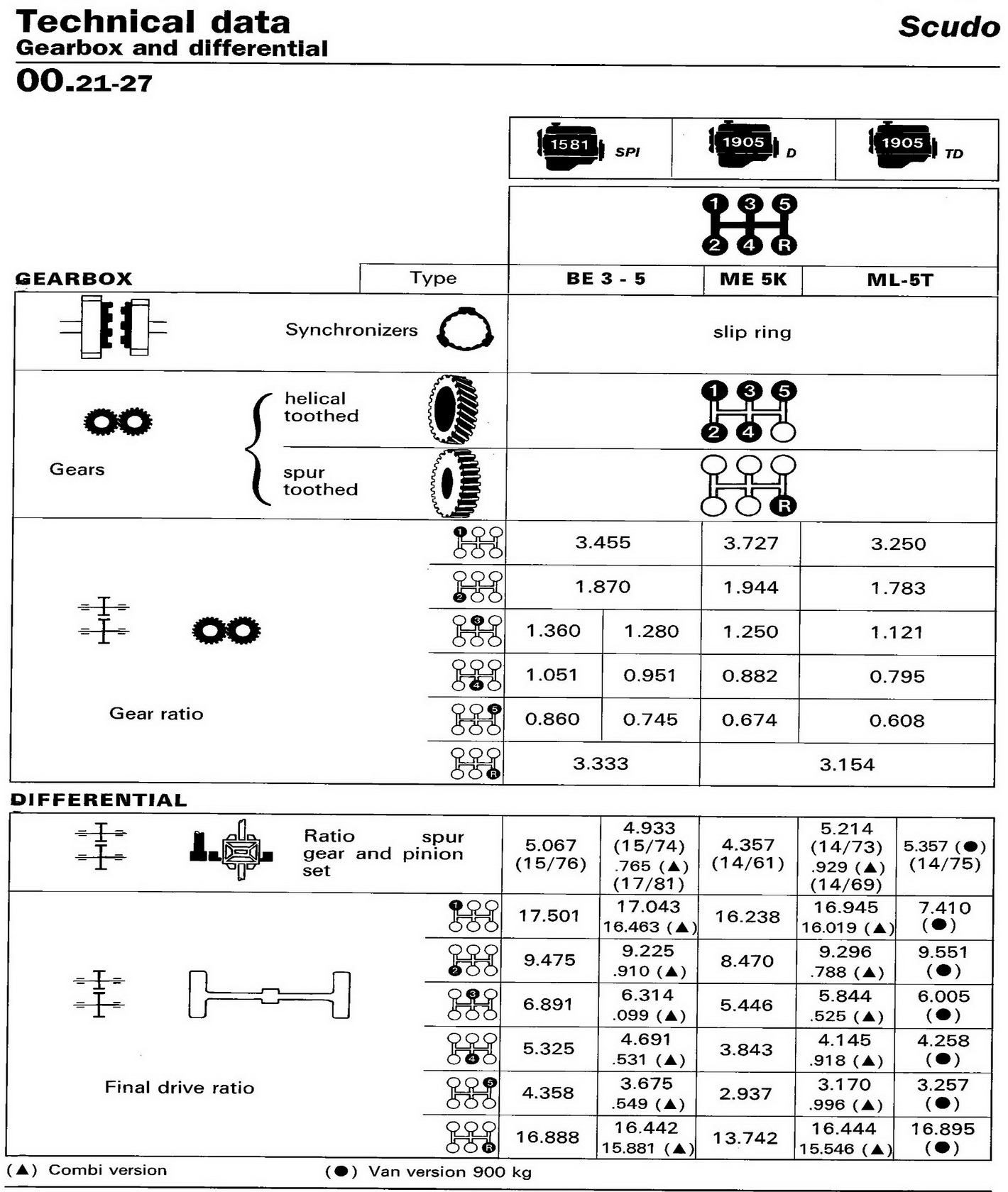

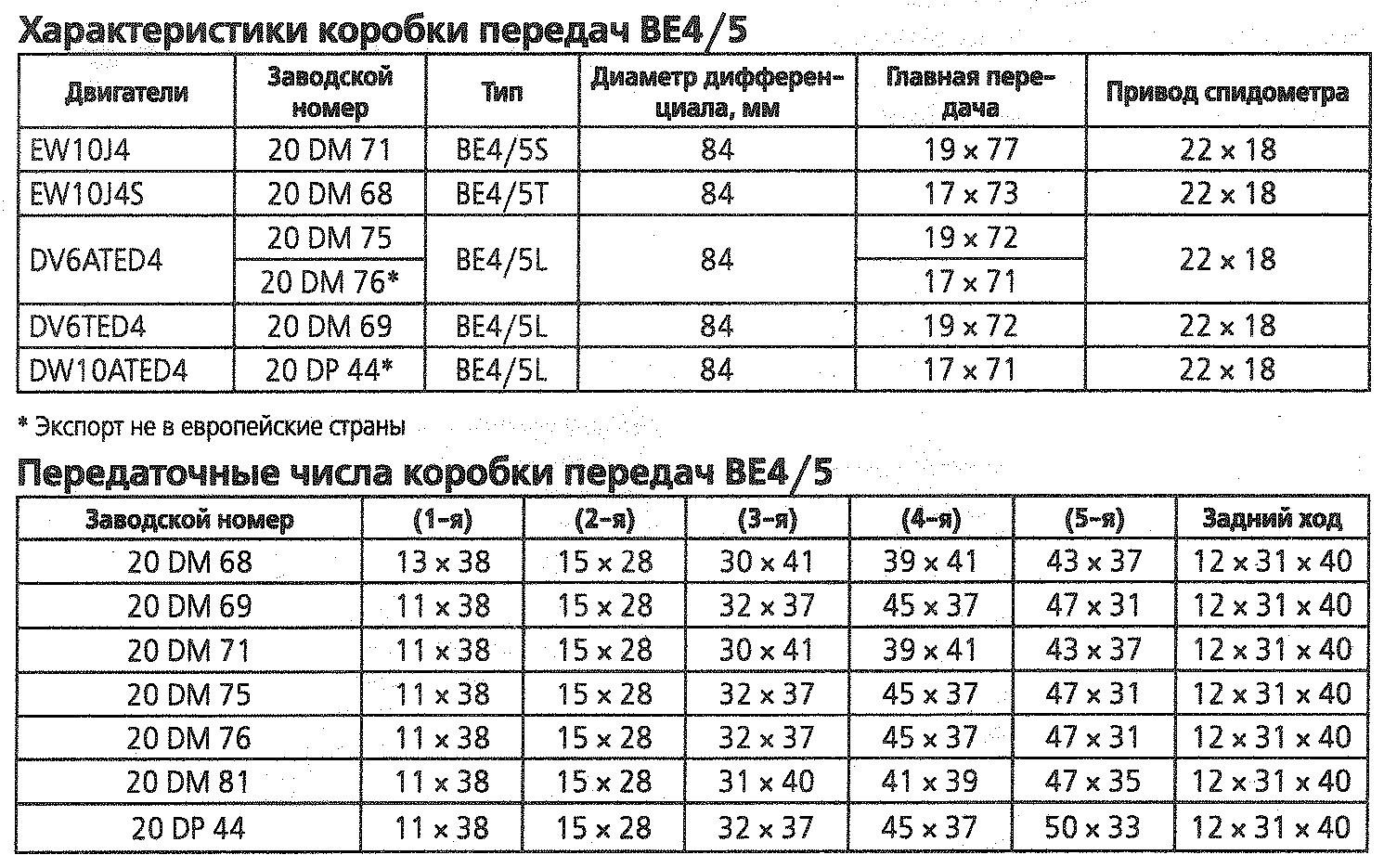

Добавлено: Чт Дек 01, 2011 09:20 Заголовок сообщения: Re: КПП и их передаточние числа |
| Александр Хмельницкий писал(а): | | Интересует вопрос технических характеристик кпп даной марки автомобиля. а также соотношение скорости и оборотов. |
| Другое передаточное число главной передачи |
370.62 KB |
2750 раз(а) |
457.53 KB |
2091 раз(а) |
