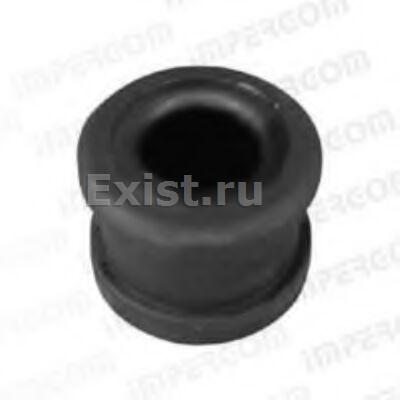

СообщениеДобавлено: Пн Ноя 28, 2011 22:28    Заголовок сообщения: Ответить с цитатой
Хрюкин
по заменителю
Impergom 27084 Втулка тяги КПП $0.25

Такую же недавно приобрел. Твердая вроде как из пластика. Можно ли ее установить самому с подручными инструментами и без ямы?

Лёх, вообще не похожа. В руках бы повертеть...

СообщениеДобавлено: Вт Ноя 29, 2011 11:04    Заголовок сообщения: Ответить с цитатой
Хрюкин
похожа, это она
ksv
Зарегистрирован: 21.09.2006
Сообщения: 3352
СообщениеДобавлено: Вт Ноя 29, 2011 11:47    Заголовок сообщения: Ответить с цитатой
Она она, все верно. Материал твердая резина

На самом деле- резина, только окаменевшая.
Цена вопроса- 15 рублей, у нас столько проезд в автобусе стоит.
