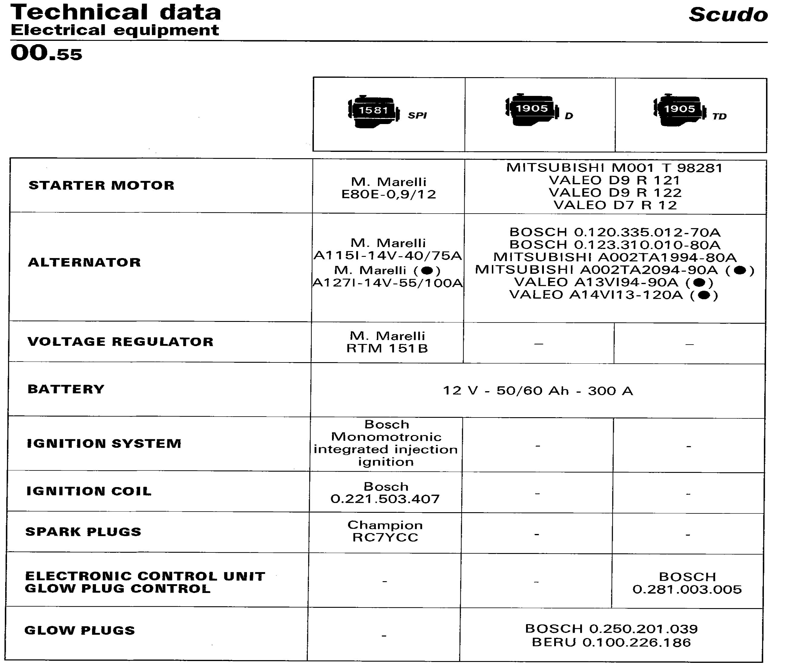

всем привет!
имеем фиат скудо 1997,мкпп,1,9 дизель..
сдох акум,на старом ничего не написано!как купить новый?
нужны данные!

по книжці від 50 до 70А.Ч

По размеру и расположению клемм. Как же еще?
Производителя на усмотрение.

значит 70ам
полярность обратная..
потому что у нас скудо знают только последних выпусков..а там турбодизели и я незнал если разница..
у меня сейчас с бмв стоит 90ам!
поэтому думал что мне 90 искать.. Laughing

купил!
74 а/ч,680A
.в таблице у тебя написано пусковой 300..здесь в 2 раза больше..это не страшно?
заряжаться будет? не вредно для генератора?
на сколько он рассчитан?

пусковой - не страшно, будет про запас Wink
для гены не вредно, на то есть регулятор.
а вот насчёт зарядки...если на короткие дистанции кататься - может недозаряжать. батарея 60Ач при гене 45А был недозаряжен при поездках на 30 Км в одну сторону.
