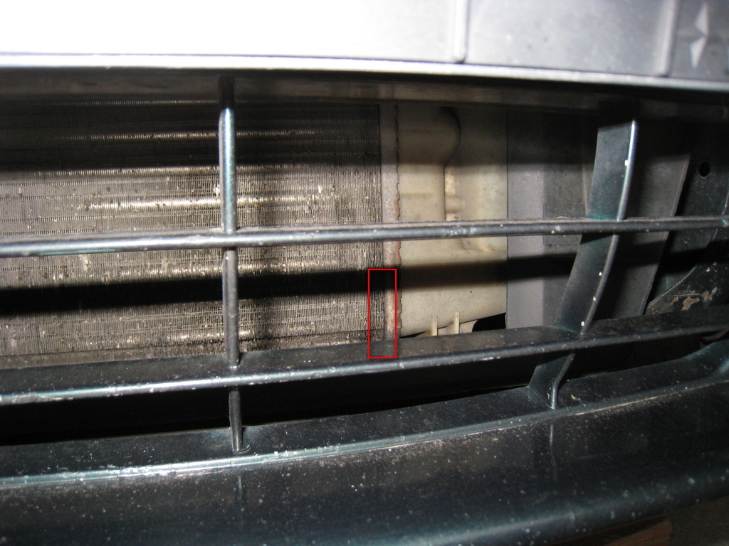

С приходом холодов появилось пара проблем.
Приблизительно раз в неделю выдавливает немного антифриза 10-20 мл. Течет я так понимаю по месту склейки, на фото обозначил. Че делать? Менять или можно лечить?
Также, я так понимаю заклинило термостат. При езде падает температура. При остановке опять подымается. Вопрос тот же лечится или только замена?

1. не знаю как там всякий хлам на пример "антитечь" и так далее, но отсюда не видно можно ли его там запаять? а то попробовал бы...
2. попытка - не пытка, можно попробовать лечить, но снимать его полюбому...

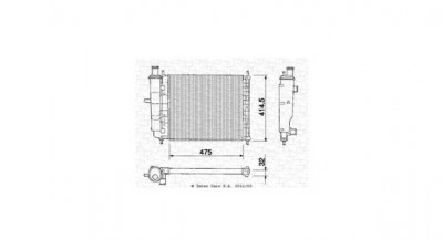

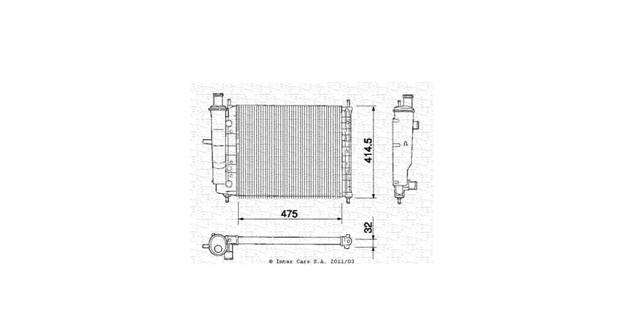

если у тебя такой,могу привезти новый 550гр

для такой малой течи герметика будет достаточно.
на обоих авто течи таким образом и устранены.
по термостату - твой стоит примерно от 400 грн +/- . только замена. иначе будешь мерзнуть зимой + плохо делать ДВС
На месте склейки кольцо уплотнительное, если не на долго можна залить жидким металом. Около двух лет держало Idea
