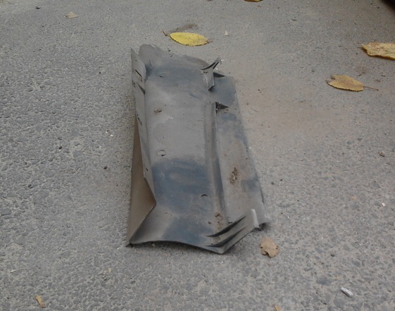

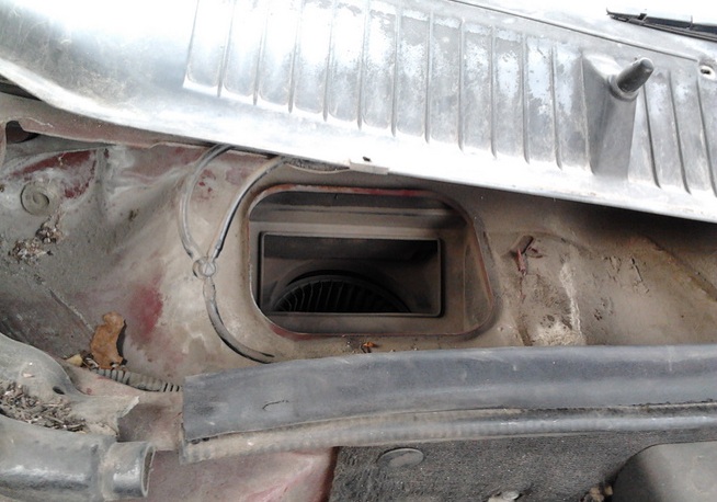

Сегодня снял панель под дворниками и увидел такую картину:
Сверху лежал ни к чему не прикрученая пластиковая панель загадочной формы, а под ней отверстие непрекрытое никаким фильтром и за ним сразу вентилятор.
Кто знает откуда эта панелька и должен ли быть фильтр?

понель стоять должна.это вроде как козырёк от возможно попадавшей воды!
по поводу фильтра,таки да .с кандюком должен быть.
если нет,то советую самому сгородить переходную рамку,но заранее купи фильтр наиболее подходящий по размером.вот по ниму и делай рамку.

Эта"панелька" там и должна быть, прикрывает от воды то самое отверстие. Не помню точно, но она прижимается основной пластиковой панелью. У меня фильтра не было, поищи по форуму, ставили от других машин.

А что, родной фильтр по каталогу нельзя найти? А рамку например на разборке прикупить? Хотя на том же форуме все пишут что рамка- дефицит )
А панель эту я не нашел куда прикрепить, а так и оставил. Надо поиграться. Раз она валяется, значит там уже кто-то капался ))

Загадкой для меня осталось только тот факт что кондей у меня по заводу, а вот рамки этой нет(((

Новая оригинальная рамка под фильтр стоит около 20-ти евро

Там на кузове должны быть еже 2 пыцыка с спиральной нарезкой под пистоны )). Забыли сделать на заводе (то нормально) - Италияна italy

Я себе приваривал эти пыцыки Smile под родную рамку
