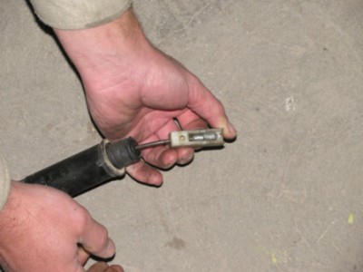

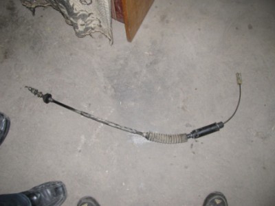

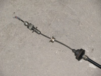

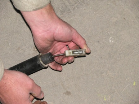

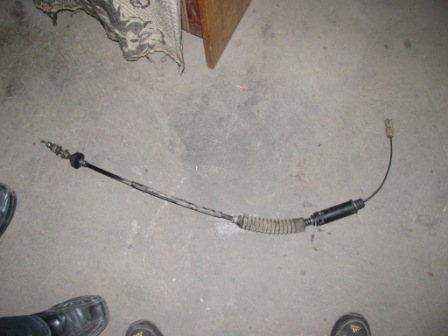

Ну вот и готов мой трос . От родного троса осталось только пластмасовое крепление к педали и кожух с авторегулятором. все остольное нашел на разборке отчего они незнаю! -кстати трос от 099 неподходит он намного короче!
