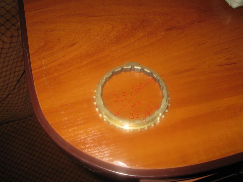

разобрал КПП - диагноз:
лопнуло кольцо синхрона 3й передачи, срочно куплю

СообщениеДобавлено: Ср Окт 26, 2011 07:34    Заголовок сообщения: Ответить с цитатой
Звони, есть.

СообщениеДобавлено: Ср Окт 26, 2011 23:12    Заголовок сообщения: Ответить с цитатой
zavodg
уже купил и собрал КПП Cool
