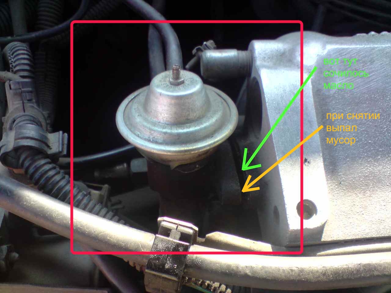

				| Сегодня нашел вот такую "хрень".... за что она отвечает??? Я ее открутил и от туда какой то мусор с болтом выпал...

				| Это и есть регулятор давление топлива _________________

				| Do_Sancho На этом регуляторе прокладка плохая, а внутри куча болота ()
 Если посадить на герметик? или та прокладка роли не играет?

				| а не мембрана у тебя часом лопнула? _________________

				|  Добавлено: Ср Окт 26, 2011 15:05    Заголовок сообщения: |   |
				| Do_Sancho Фиг его знает...
 Куда смотреть чтоб мембрану увидеть? ))

				| Только что смотрел с помощью зеркала, вроде бы целая мембрана... _________________

				|  Добавлено: Ср Окт 26, 2011 15:15    Заголовок сообщения: |   |
				| Do_Sancho А этот клапан давки топлива связан с впускным коллектором?
 Или просто крепится на нем?
