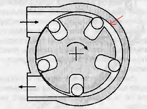

У роликового насоса износилась поверхность
по которой ролики катяться.
Стрелка на картинке.
Прыгая по буграм и выбоинам они и звучат.
Вероятно снижение давления и производительности.
Возможно разобрать и отхонинговать поверхность.
Точность обработки должна быть высока.
Ручные методы не подойдут.
Паниковать не надо, а надо принмать меры к замене.
Вазовский приделываеться.
