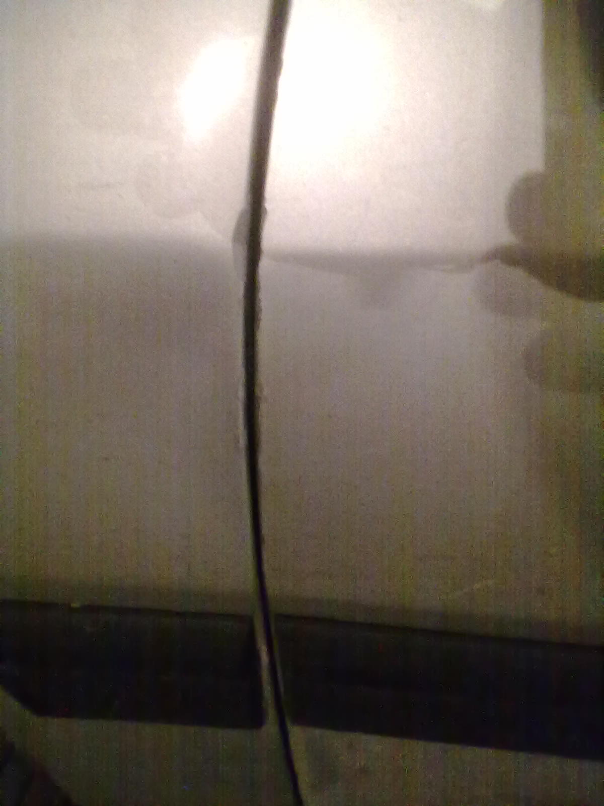

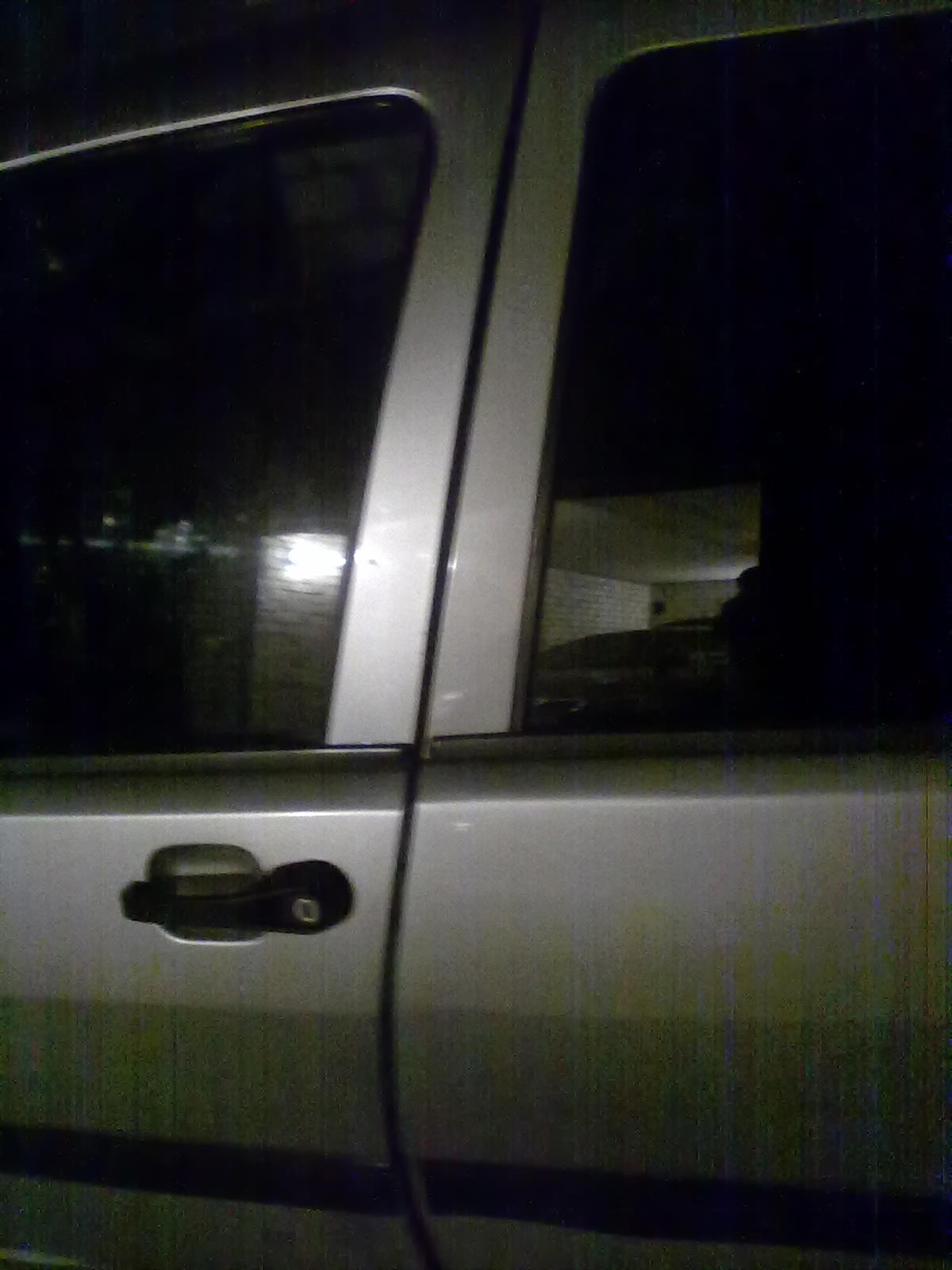

Ниже на фото (говнофото) выложил зазор, передняя дверь как-то сместилась вперед теперь между ней и задней огромный зазор, фото 1, а между крылом и ней вообще мало места, при открытии чевгает крыло. Фото 2.
Как отрегулировать зазор, это возможно?

Судя по фото, дверь не до конца закрыта - регулируется с помощью петли замка.
Крыло можно либо отрегулировать болтами, либо деревянным брусочком слегка подогнуть как-бы... но лучше болтами.

на навесах можно регулировать!!

Снимаеш крыло шестиграник и вперед
Если крыло цепляет скоба точно не причем ( разве шо перед этим снимал крыло и не выставил оное)
