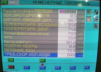

Сегодня ни смотря на свою уверенность в выхлопе проверил по твоему совету, стрелка манометра не отклонилась на величину, большую 0,2 кг/см3, следовательно, подпора выше нормы нету.
Роем дальше.
ksv
Все блестит как у кота, я же писал, с донора ставил все, а результат нулевой.
finenko
Осцилограммы с датчика колена и распреда как нарисованные, подозрений не возникает в этом направлении.
Не менял я только лямбду, так как посчитал ее вполне работоспособной, значения в миливольтах меняются в заданных пределах.
ПРИ РЕЗКОМ НАЖАТИИ НА АКСЕЛЬ (с холостых) НАБЛЮДАЕТСЯ ПРОВАЛ - ни на что не наталкивает?
Ощущение заваленного зажигания...

Мерял, с регулятором - 3 бар, без - 6,5 бар давит насос.
Меня смущает "ПОДАЧА ИСКРЫ - 0,8 град" не маловато ли?
А программа выдает ошибку, название которой "автонастройка", причем четкого указания на виновника нет, а только размытые пояснения.

Сегодня изиерил СО, показало 0,35, смотрю в автодату - 0,35.
Что думать, не знаю.
Надо что то делать, а что не знаю. Question

Ошибка самоадаптации означает что ЭБУ посчитал, что ему на каком-то режиме нужно обогатить или обеднить смесь за пределами, предусмотренными программой. Как правило эти пределы - +/- 20-25%.
Причин может быть масса. Например, лямбда может показывать очень бедную смесь, при этом находясь в пределах допустимых значений. Соотв. ЭБУ обогащает смесь, и при неадекватной реакции лямбды (смесь все равно бедная по ее показаниям) - выскочит такая ошибка. Бывает ошибка самоадаптации появляется при низком давлении в топливной системе, либо при перебоях в работе топливного насоса.
Подсосы воздуха - туда же.
Если то, чем ты тестируешь может показать "freeze data", стоит глянуть показания датчиков и другие параметры в момент возникновения ошибки.
Это конечно упрощенно, и не полно, но думаю может поможет

Момента возникновения данной ошибки как такового нет, она постоянна, на щитке приборов она не индицируется, а диагностикой не удаляется.
Какие датчики посмотреть?
Может лямбду отключить и поездить без нее?
Эх знать бы алгоритм работы этого ЭБУ от Магнетти марелли....
Завтра на 10-00 я записан на диагностику на официальном СТО Фиат, посмотрю, что она покажет.
Повторюсь, из датчиков я не менял только лямбду, может полыхнуть еще на 50 баков.
Еще есть подозрения на не правильно установленные распреды и колено.
Буду рад советам, а то я получаюсь какойто однобокий италоманьяк, только чиню, а насладиться своей ракетой на все 100 пока не получается.
