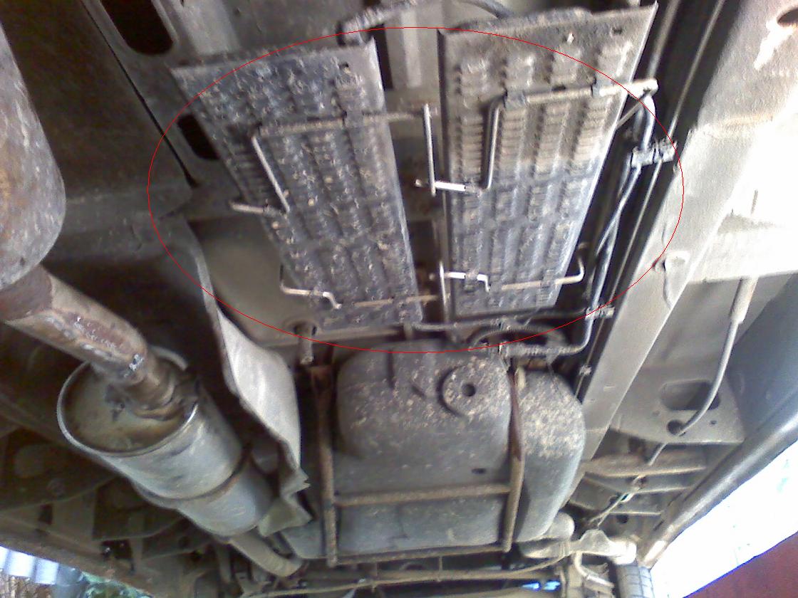

Кто знает что за приблуда на фото?
Похоже на охладитель возвратного топлива.

lad_winner писал(а):
Это он и есть, и как показывает практика, для наших дорог вещь совсем не нужная, так как при его повреждении топливо выливается с огромной скоростью. В случай повреждения его выбрасывают, на работе двигателя это никак не сказывается.

lad_winner
lokerback
спасибо за инфо Smile

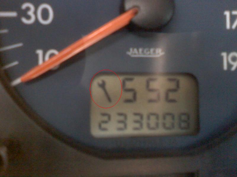

А кто знает как убрать сервис ключ, рядом с часами? Rolling Eyes

Badn
Процедура установки на нуль виконується таким чином:
- вимкни запалення,
- натисніть на кнопку 1 з ліва на спідометрі в твоїй фотографії і утримуй її натиснутою,
- включи запалення.
Лічильник пробігу почне зворотний відлік 10-ти секунд,
- утримуйте натиснутою кнопку 1 впродовж 10 секунд.
Коли на дисплеї висвітиться [= 0], символ гайкового ключа згасне.

СообщениеДобавлено: Вт Авг 30, 2011 22:17    Заголовок сообщения: Ответить с цитатой
Сміт
Дуже дякую Smile
ps. все сработало, комп нарное предложил через какой пробег напомнить о следующем ТО, фигурировали цифры 10тыс 15 и 20 Rolling Eyes
