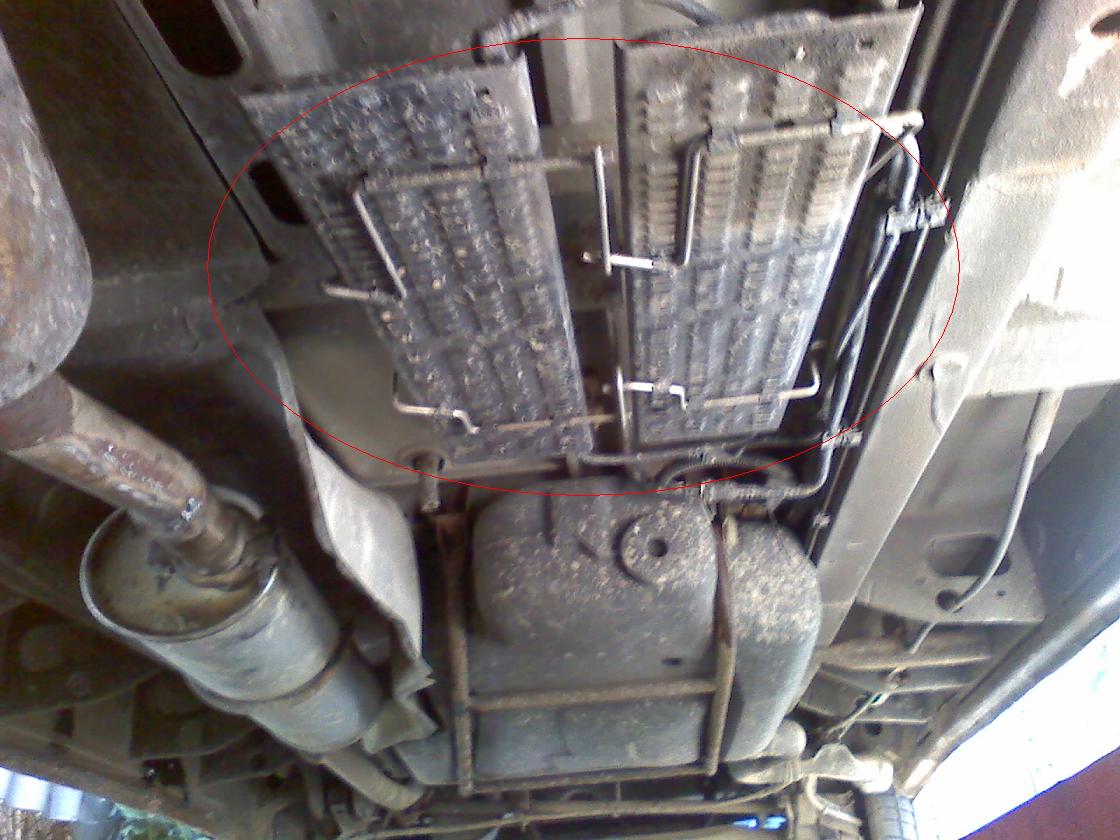

Кто знает что за приблуда на фото?

| Badn писал(а): | | Кто знает что за приблуда на фото? |
Похоже на охладитель возвратного топлива.

| lad_winner писал(а): | | Badn писал(а): | | Кто знает что за приблуда на фото? |
Похоже на охладитель возвратного топлива. |
Это он и есть, и как показывает практика, для наших дорог вещь совсем не нужная, так как при его повреждении топливо выливается с огромной скоростью. В случай повреждения его выбрасывают, на работе двигателя это никак не сказывается.

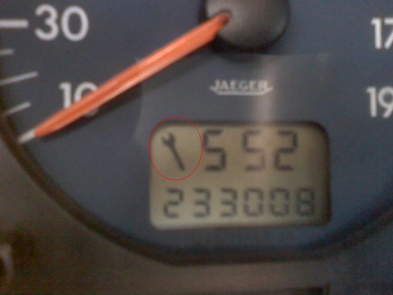

Badn
Процедура установки на нуль виконується таким чином:
- вимкни запалення,
- натисніть на кнопку 1 з ліва на спідометрі в твоїй фотографії і утримуй її натиснутою,
- включи запалення.
Лічильник пробігу почне зворотний відлік 10-ти секунд,
- утримуйте натиснутою кнопку 1 впродовж 10 секунд.
Коли на дисплеї висвітиться [= 0], символ гайкового ключа згасне.

Сміт
Дуже дякую
ps. все сработало, комп нарное предложил через какой пробег напомнить о следующем ТО, фигурировали цифры 10тыс 15 и 20
