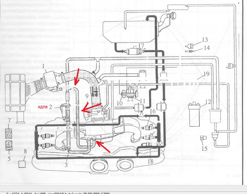

На схеме
Update
Особо уже не важно.
Я уже чего-то натворил, что авто теперь работает тра-та-та-та...
По очереди. КДПВ работает отлично.
Но, все-равно на холодную начинает работать на 500 об. и обороты пляшут так, что молодые на свадьбе. После минуты работы обороты от 700-900. Прогрев - вышли на 800 и плавают минимально.
Тут я начал шаманить.
Снял я этот "свисток", что на схеме, оказалось, это механический клапан, как он работает не понятно, но он всегда сосет воздух. Сидит он на прокладке. Открутил - посмотрел - закрутил.
Далее, протер патрубок, который идет к дросельному узлу. Было очень много там всякого.
Затем, на вакууме есть шланг с подачей воздуха в колектор под дроселем. Снял соединение "шланг - коллектор" ни чего. Думаю, может где-то забилось. Откручиваю шланг и от вакуума. А там за вакуумом стоит какой-то клапан. Открутил, с вакуума спустился воздух. Клапан этот, что на вакууме рабатает: в коллектор пускает, от коллектора - нет.
Снял расхометр, там более-менее, не давно снимал - чистил
Итого. Завожу. Обороты в районе 700 (+/- 50). И работает в таком режиме: 5-10 сек в приделах нормы, 3-5 сек - колбас полный и звук в стиле тра-та-та-та... В режиме "колбас" обороты особо не падают.
А без воздушного фильтра эти "тра-тра" не много помягче. Газону - обороты 950 и колбасит, держит пару сек (2-4 сек) и опять падает до 700.
Я, блин, просто в шоке, ну зачем мешать работа то? Как для 20-летней машины работа она очень не плохо, после прогрева... так нет...
В общем буду благодарен за идеи.

"Клапан этот, что на вакууме рабатает: в коллектор пускает, от коллектора - нет."
С этим все ясно.
Стоит для исключения прорыва диафрагмы усилителя тормозов
при хлопках во впускном коллекторе.
"Открутил, с вакуума спустился воздух."
Замечательно. Усилитель исправен.
Давление на рампе? С этого, как правило, начинают.
В расходомере не вредно смазать маслом подвижный контакт.
Что бы не шуршал.
Отключи временно систему улавливания паров бензина.
Что бы не шуршал.
Давление в норме.
В расходомтре заслонка ходит без лишних шумов и напрягов.
А что за система управления паров бензина? Первый раз слышу.
Я думаю, что все намного проще.
Начать нужно со свечей. После таких игр с подачей воздуха их легко могло позакидывать.
А сегодня, утром, иду на работу, под машиной нашел трубочку, явно моя. Только откуда она отпала? Ну то такое... Будем разбиратся
Ну, что брошен вызов борьбы с холостым ходом, время, пока есть, желание зверское (главное без паники)) ), погода бы сопутствовала, да и подсказки не помешают. (Еще раз всем спасибо).

"А что за система управления паров бензина?"
См. правую часть.
Судя по картинке имеем трамблер с ваккумным автоматом опережения зажигания. Внутри его может быть и ценробежный автомат.(грузики)
Если так, то смазка за 20лет засохла, пружинки ослабли, сальник задубел.
"Начать нужно со свечей."
А так же. Прозвонить в\в провода и помыть в\в часть немного грязным
бензином. Бензин испариться, а тонкая, влаговытесняющая, пленка масла останеться. WD-40 изобрели недавно, а ездил я всегда. Wink
В расходомере под крышку заглядывал? (отклеиваеться и приклеиваеться на герметик) Самое страшное, это протертый резистор.
"желание зверское (главное без паники)" Очень даже поддерживаю.
