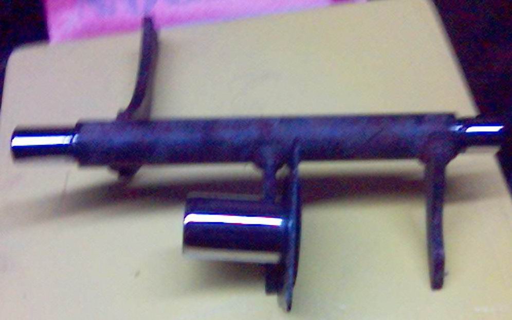

Levchenko писал(а):
Надумал менять сцепление и выжимной (загудел), так вот спецы упорно убеждают что нужно ещё и корзину менять а она денаг стоит, говорят что может быть перегретая и новое сцепление очень быстро умрёт под ней типо лучше не рисковать. Вопрос можно ли визуально определить перегрев? и так ли обязательно менять корзину?
Принять решение возможно только по результатам осмотра.
СТОошники естественно улучшают качество ремонта за счет клиента.
Новое быстро и бездумно прикручиваеться и если даже что не так.
То мы не виноваты, ты сам такое привез.
Перегретое это вообще ерунда. Нагреть пружину до трехсот градусов можно на автогонках или на чужом авто. Так тогда лапки вразнобой станут. Слегка синяя рабочая поверхность совершенно ничего не значит как и небольшие царапины от заклепок.
Кстати.Совершенно ничего против новых комплектов не имею.
Из интересного.
На Жигулях стояли неубиваемые диски.
Запросто переносили наклепку новых накладок.
LuK выходил три диска. После этого выбросить было совершенно не жалко.
Подобные детали перед сборкой должны выглядеть так.
Педаль сц. станет неузнаваема.

Плохо видно , что за деталь и я так понимаю её нужно "вылизать"?

Как коробку снимешь, увидишь несложную механику привода выжимного. Будет от руки все легко перемещаться.
Но это без рабочей нагрузки.
Когда этой механике надо будет нажать корзину(килограмм много) то все малейшие шерховатости и грязь тут же начнут тормозить перемещение.
Иногда очень существенно.
Вот и задача убрать шерховатости. Наждак М200-400 и полировочный круг в помошь.
Смазанные гладкие детали начнут отлично скользить.
Это уменьшит усилие на педали и увеличит точность работы оной.

Всё понял приму на вооружение! спасибо за дельный совет.
