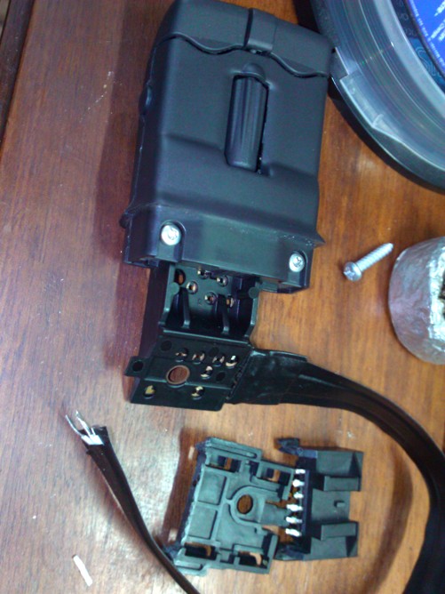

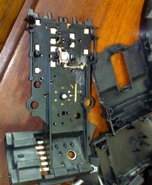

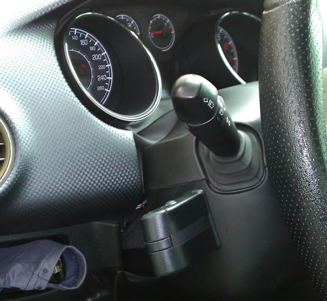

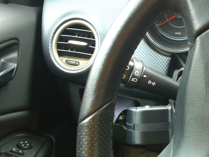

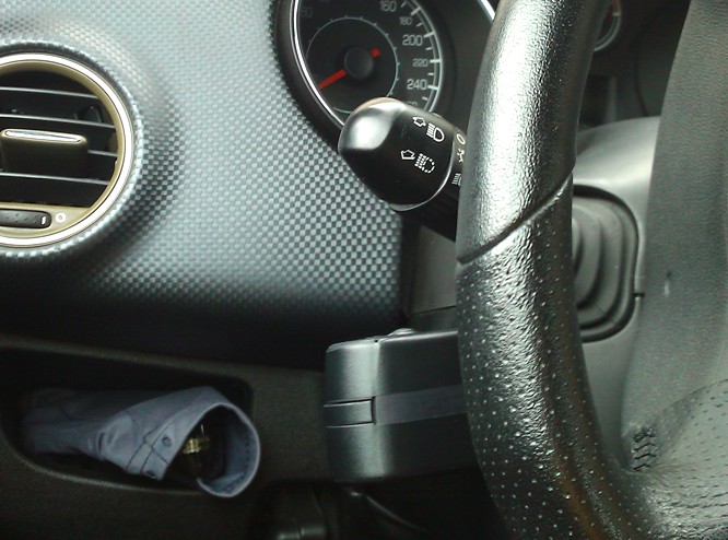

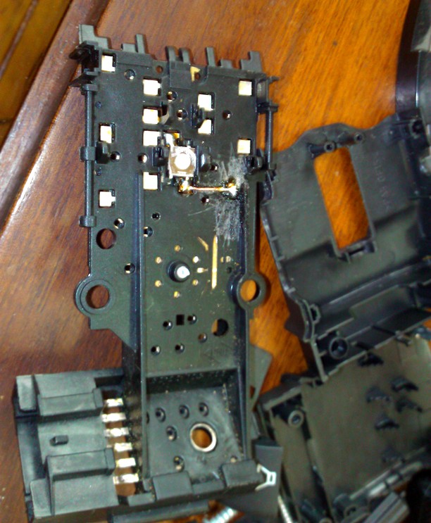

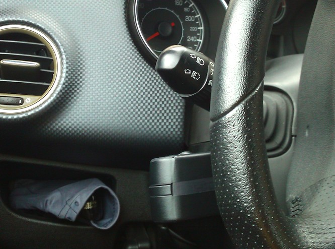

Выкладываю свою работу.
1. На разборке выбрал из сотни переключателей наиболее понравившийся из какого-то француза скорее всего.
2. Немножко изменил его внутреннюю схему.
3. Отламал его разъем и вывел самодельный шлейф.
4. Сам включатель был светлосерого цвета. Пришлось придать ему черного цвета + наклеил виниловые черные линии.
Три кнопки, которые вы видите слева, работают на себя. Верхняя +. Нижняя -. Маленькая посередке - сброс. Удобно. Но когда ладонь на руле то пальцами не достать. Мог сделать и так, что-бы доставать пальцами, но времени на такую доработку небыло.
На задней части включателя есть роликовый переключатель которым я включаю и выключаю круиз (смотрите на фото включателя, лежащего на столе).
Осталось поиграть, когда будет время, с наклейками "+" и "-".
Итого цена вопроса 10$ + 7 часов приятной хобби-работы. Как видите влет по деньгам существенный, но кайф от круиза все устаканил.

задняя часть включателя

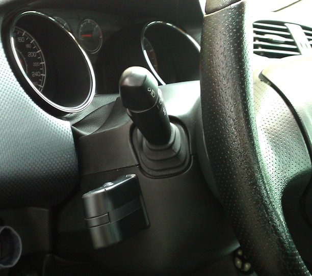

еще одна фота

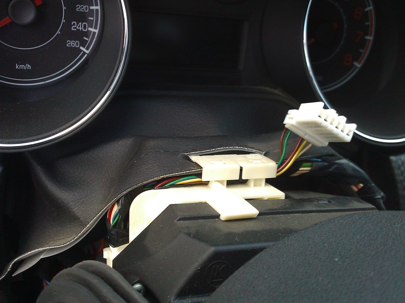

провод был изначально для круиза? )
Да. Разъем был под кожухом рулевой колонки.
