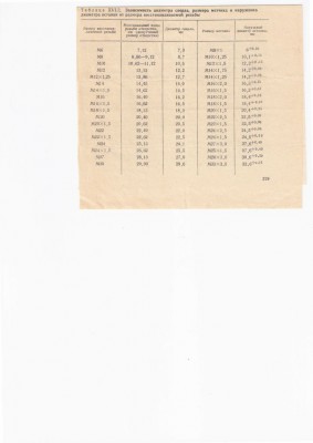

У вас не найдеться под руками таблички диаметров отверстий
под распространенные резьбы?
Если найдеться, то выложите пожайлуста любителям чудес.
Думаю пригодиться.
Пригодится, однозначно ...
Не помню с какой библиотеки эта таблица!?
 Просмотрено:  209 раз(а)
Ремонт и восстановление никто не отменял ...
