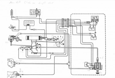

СообщениеДобавлено: Вт Июн 14, 2011 09:38    Заголовок сообщения: Ответить с цитатой
схем.[/img]
 Просмотрено:  342 раз(а)

экобокс это модуль управления двигателем,
Как работает:
Считывает сигналы с датчиков, и управляет различными клапанами и заслонками, допустим открыт потсос, стоит там датчик который потключается к экобоксу и он в свою очередь упраляет клапаном на карбе обогощая смесь для быстрой прогревки двигателя, также при нажатии на педаль клапан холостого хода закрывается, и т.д. и тому подобное, + вакумники тож к наму идут. тоесть без него всё работает но с ним типа лучше но и гемора больше
