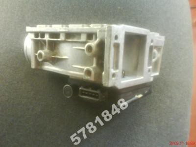

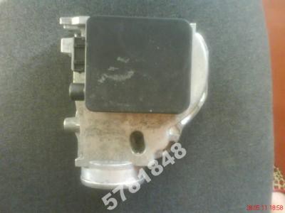

Срочно нужна помощь опытных пользователей - как бы этот девайс (Bosch 0 280 202 207) показал себя на FIAT Croma 2.0 Turbo i.e. 1988г. Пожалуйста дайте информацию кто может быть сталкивался, его завтра можно взять недорого. Мой работает уже со скрипом как регулятор громкости на старой радиоле!

На снимках тот, что предлагают - BOSCH 0 280 202 207
Как бы для LANCIA THEMA 3.0 V6 FL.92 (1992-1994), Alfa Romeo 164.
Неуверен, нет возможности поставить и проверить до приобретения.
Видится мне, никто ничего конкретно не знает о взаимозаменяемости.

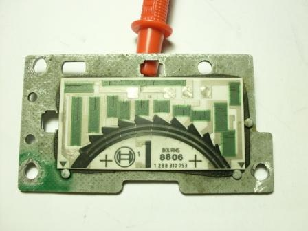

Место контакта ползунка с токопроводящим покрытием изменял одним известным методом - смещение платы дискретных резисторов. На картинке видно распиленные отверстия (3шт) для смещения от центра, ещё можно наоборот. На фото плата с моего расходомера с износом до переделки (октябрь 2009г.), пробег ессно неизвестный .. Сказать, что заметил какое-то улучшение после такой модификации, нет, но и хуже нестало - всё работает. Но всё же, когда попадается запчасть по классной цене, тут надо быстро решать - да или нет?

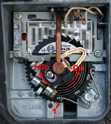

По данным www.exist.ua возможна комплектация 60-тым,102,103 для наших машин. Тогда как 207-й с переходом на аналоги (заменители) для запрошенного артикула стоит на LANCIA THEMA 3.0 V6 FL.92 (1992-1994), родственница нашего Фиата. Вообщем то можно попробовать, колхозом это не будет. Возможно прийдется вскрыть его и отрегулировать на 2-х литровый двигатель 154.А2000 ослабив усилие пружины на большом зубчатом колесе с одновременным контролем СО, опытные инжекторщики-профессоры знают что с этим делать. Бояться здесь нечего, главное чтобы износ устройства в целом был приемлемым.
