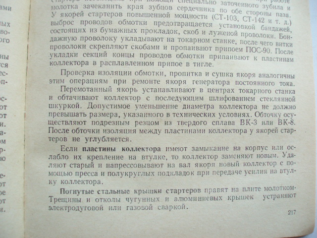

Croma, если нормальный осевой люфт имеет десятые миллиметра,редко-больше миллиметра,что регулируется шайбами везде,то износ,истирание таких шайб,а просто и забитие/забытие на них при установке якоря в корпус к таком клину и приведет.Странно,что вам такое не попадалось!
В нормальных стартерах,даже в таврическом и вазовском, такой люфт всегда нормируется.

А по стартеру ещё надо смотреть состояние коллектора (прочистить прорези от загрязнений и графитной пыли щеток) и вообще проверить весь ротор в целом на пробой (подмыкание) на корпус. Толковые электрики проверяют роторы на примитивном стенде, как-то на предмет примагничивания.Удачи!

Не чистится коллектор стартера в прорезях,быть их там не должно,гладкий он! Протачивается,шлифуется и фсё! Это маломощные двигатели могут себе позволить,токи там меньше.

Прорези в коллекторе есть,сам недавно чистил,пылью от счеток они забиваются на ура,а вот стартерах Краз Камаз и других больших машин прорезей действительно нет.

Добавлено: Вс Июн 05, 2011 12:04 Заголовок сообщения: |
154.14 KB |
281 раз(а) |

Это первая разборка,вы уверены,что до этого никто не прошелся?
Разницы отечественный/не отечественный не вижу.Токи всегда большие.Приходилось и немецкие,и японские делать,в т.ч. и торцевые,нигде продорожки не встречал.

Однозначно не первая разборка,врядли комуто было по приколу выцарапывать канавки между пластинками,причем весьма аккуратные и равномерные по глубине...

Все, как всегда, забывают, что всякие ремкнижки сочиняют
инженера за чистеньким столом.
Нормируют осевой люфт, рекомендуют зачищать коллектор,
замыкание на массу проверять.
Вот практики потом на противоречия натыкаються и в
беспредметные споры втягиваються.
В дохлом стартере все прекрасно видно и так.
Где цепляло, где горело и где не контачило.
