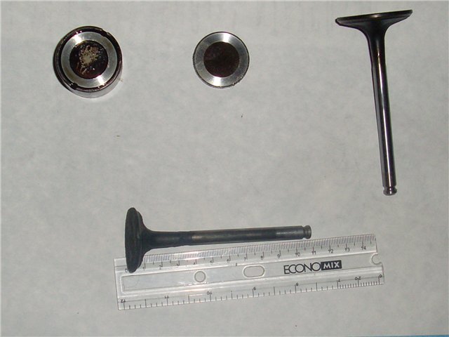

Anubis писал(а):
Еще вопрос.
Какой длинны должны стоять на Кроме клапана?
На авто которое мне притянули на ремонт стояли 106 мм длинной.
Вот фото
 Просмотрено:  934 раз(а)
С уважением Евгений.
СообщениеДобавлено: Чт Май 12, 2011 23:06    Заголовок сообщения: Ответить с цитатой
впускной клапан :
диаметр шляпы - 43.5
диаметр ножки клапана - 8
длина (от крайней до крайней точки) - 105.5
выпускной клапан:
диаметр шляпы - 36.5
длина (от крайней до крайней точки) - 106
