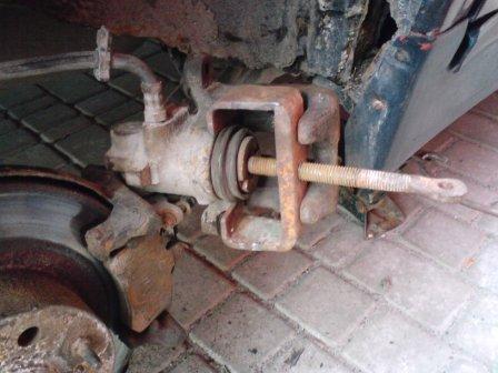

Подклинивал передний левый супорт,разобрал посмотреть.Сверху пильник целый.Нехитрым приспособлением цилиндр упоплялся.

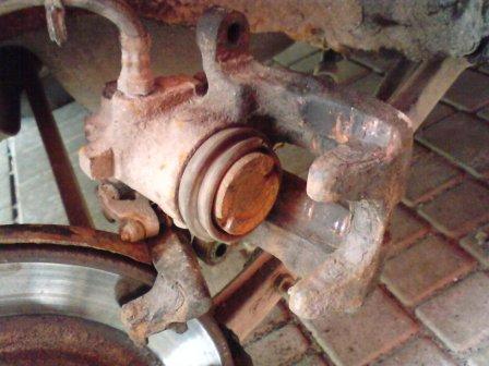

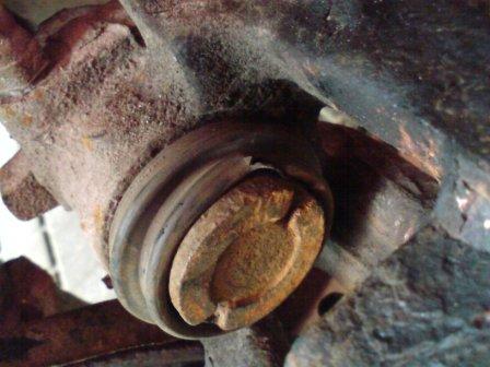

Задний правый супорт, в нем цилиндр - назад не шол, пыльник прорваный.Буду менять ремкомплекты.Есть вопросы
1.Диаметр переднего 54(нет штангенциркуля)?

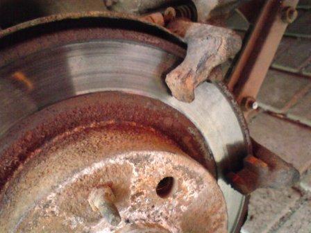

2.Диаметр заднего 38?
3.Диск задний стертый полосой -- не те колодки?

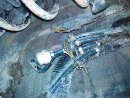

4.Что находится под аркой, система трубок?

Вот трубки

распостраненная ошибка с задними тормозами
их надо при вдавливании одновременно ВКРУЧИВАТЬ
там внутри самоподводящийся механизм ручника
бери ключ от маленькой болгарки и вкручивай поршень заднего придавливая своим приспособлением
по второй фоте -система улавливания паров бензина
а я думаю что за хрень у меня висит ))) на красной Кроме такого не было и подавно)))

я у себя все трубки для экологии повыбрасывал(под правым крылом там еще угольный фильтр стоял)--на дорестайле.

толку с них на 10 летней машине никакого уже не было(в 96 году),так все годы и проездил.

да передний 54 мм
задний не мерял просто купил ремкомплект на экзисте
да пох на эту полосу поставь TRW колодки и новые диски и будет тебе Щасье

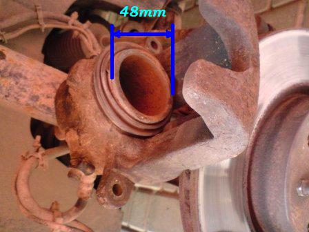

СообщениеДобавлено: Пт Май 24, 2013 18:55    Заголовок сообщения: Ответить с цитатой
у меня 48мм на переднем поршне . Я в правильном месте померил?
