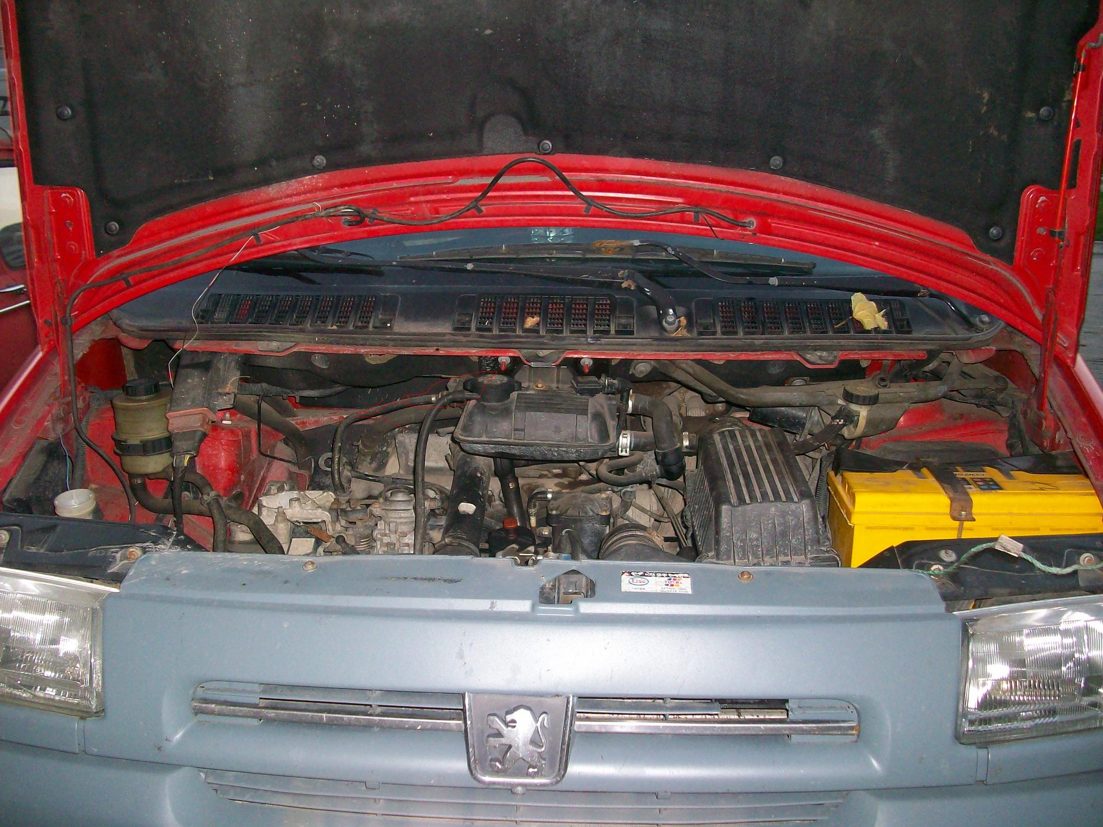

Добавлено: Вс Апр 03, 2011 20:27 Заголовок сообщения: |
Ось моє фото. Де тут повинна бути під"єднана груша?
351.26 KB |
487 раз(а) |
шурік Италоманьячище
Возраст: 50 Знак зодиака:  Зарегистрирован: 14.04.2010 Сообщения: 1760 Откуда: Нетішин Хмельницька
Добавлено: Пн Апр 04, 2011 08:12 Заголовок сообщения: |
| Сфотографуй весь мотор.,зроби 2-3 фотки.

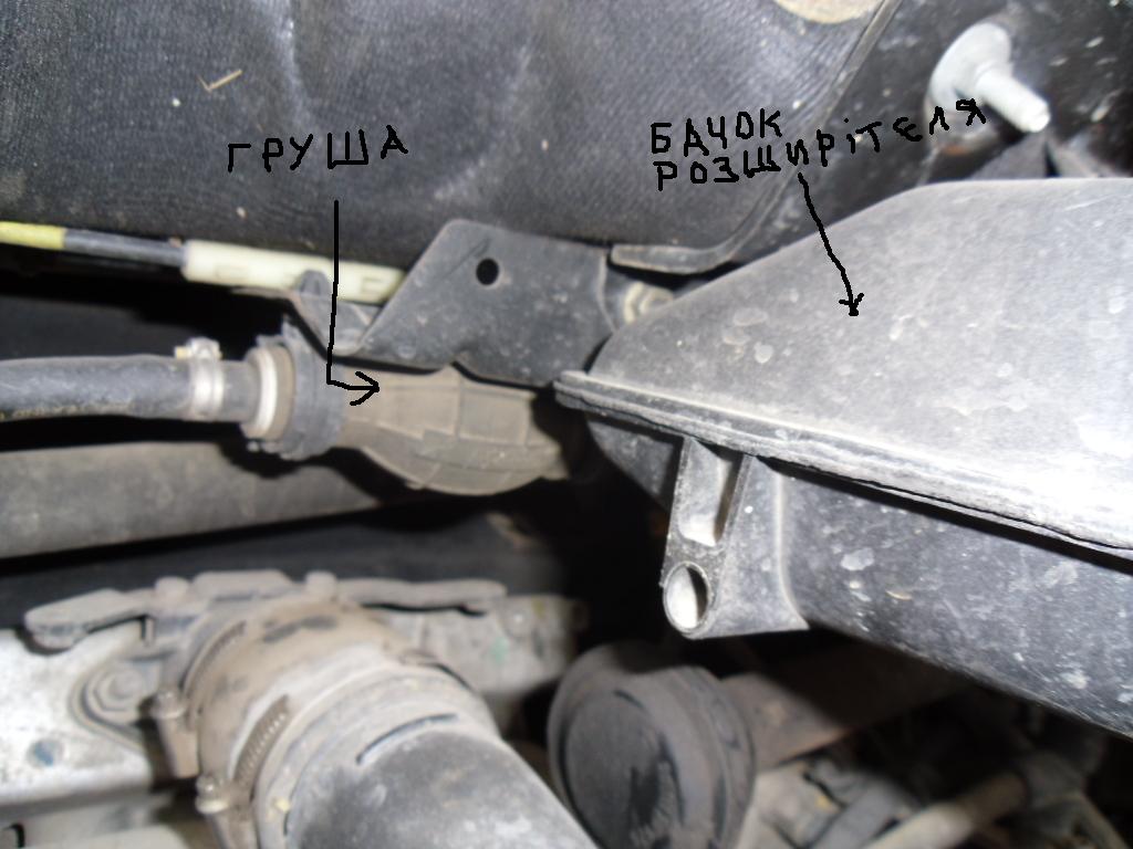

Добавлено: Сб Апр 09, 2011 14:02 Заголовок сообщения: |
груша для прокачки топлива находтися за розширительным бачком

Олег 69, дякую за фотографії, але у мене там груші немає, тому я хочу її придбати і встановити. Моя проблема полягаэ в тому, що я не знаю куда повинні під"єднуватись шланги, що відходять від груші. Може її тупо під"єднати перед фільтром?
Знайшов причину завоздушення паливної системи. В попередньому моєму пості на фото видно щланги в опльотці, так ось вони потріскали і підсасують повітря. Підуть усі під заміну.
Добавлено: Сб Апр 09, 2011 19:20 Заголовок сообщения: |
| allsvy писал(а): |
Знайшов причину завоздушення паливної системи. В попередньому моєму пості на фото видно щланги в опльотці, так ось вони потріскали і підсасують повітря. Підуть усі під заміну. |
То обратка,там підсасувати не повинно.
