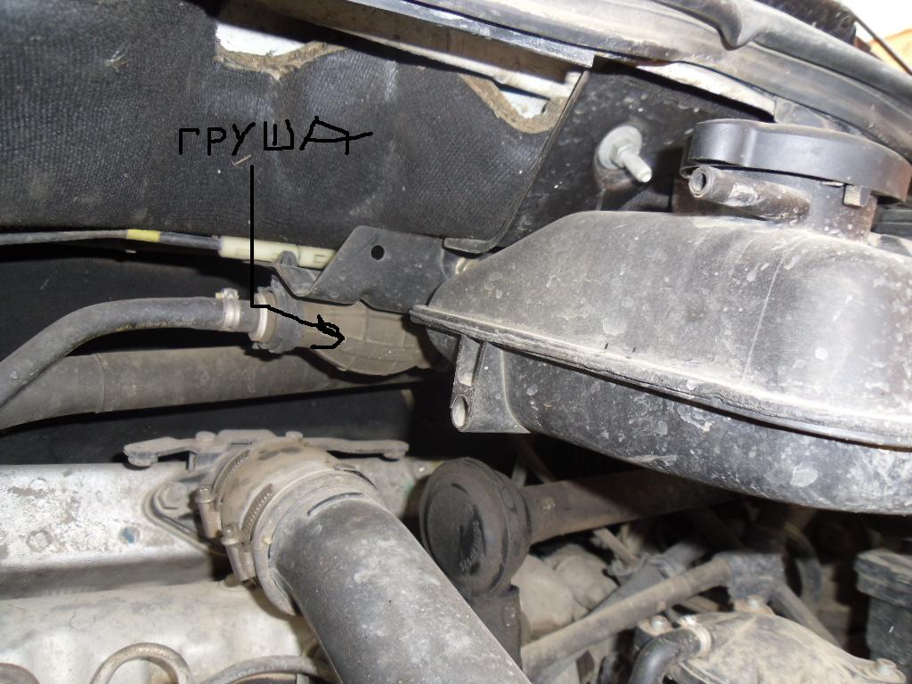

Народ, подскажите, а лучше сфотографируйте (крупный планом тоже), где на Scudo 1.9TD (1999г) подключается груша для прокачки топлвной системы. Весь мотор обыскал - не нашел.

Розширітельний бачок,і чуть лівіше,зверху,під двірниками.В тебе топл. фільтр круглий чи овальний?

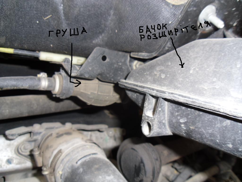

Не можу викласти фото,пише що великий обєм,як його зменшити,вибачайте за малювання.

Як я зрозумів, одним кінцем груша чіпляється до верхньої кришки фільтра (у мене круглий), а ось другий кінець мені досі не зрозумілий тому, що не бачу чітко місце з"єднання. Якщо не проблемно, то я ще попрошу зобити крупне фото самого з"днання, що біля ремня ГРМ.
Починаю підозрювати, що у мене конструктивно не передбачена груша.
І ще одне питання. Ніхто часом не знаходив тему про розвоздушування паливної системи Scudo 1,9D? Я такої теми, нажаль, поки що не знайшов.

Зробити фото не зможу,бо цієї машини вже нема.То до топливного насоса іде шланг.Якщо в тебе такий фільтр як на фото,то груша біля бачка,якщо фільтр інакши-то кнопка біля фільтра.Покажи своє фото.А вопще в чому проблема.

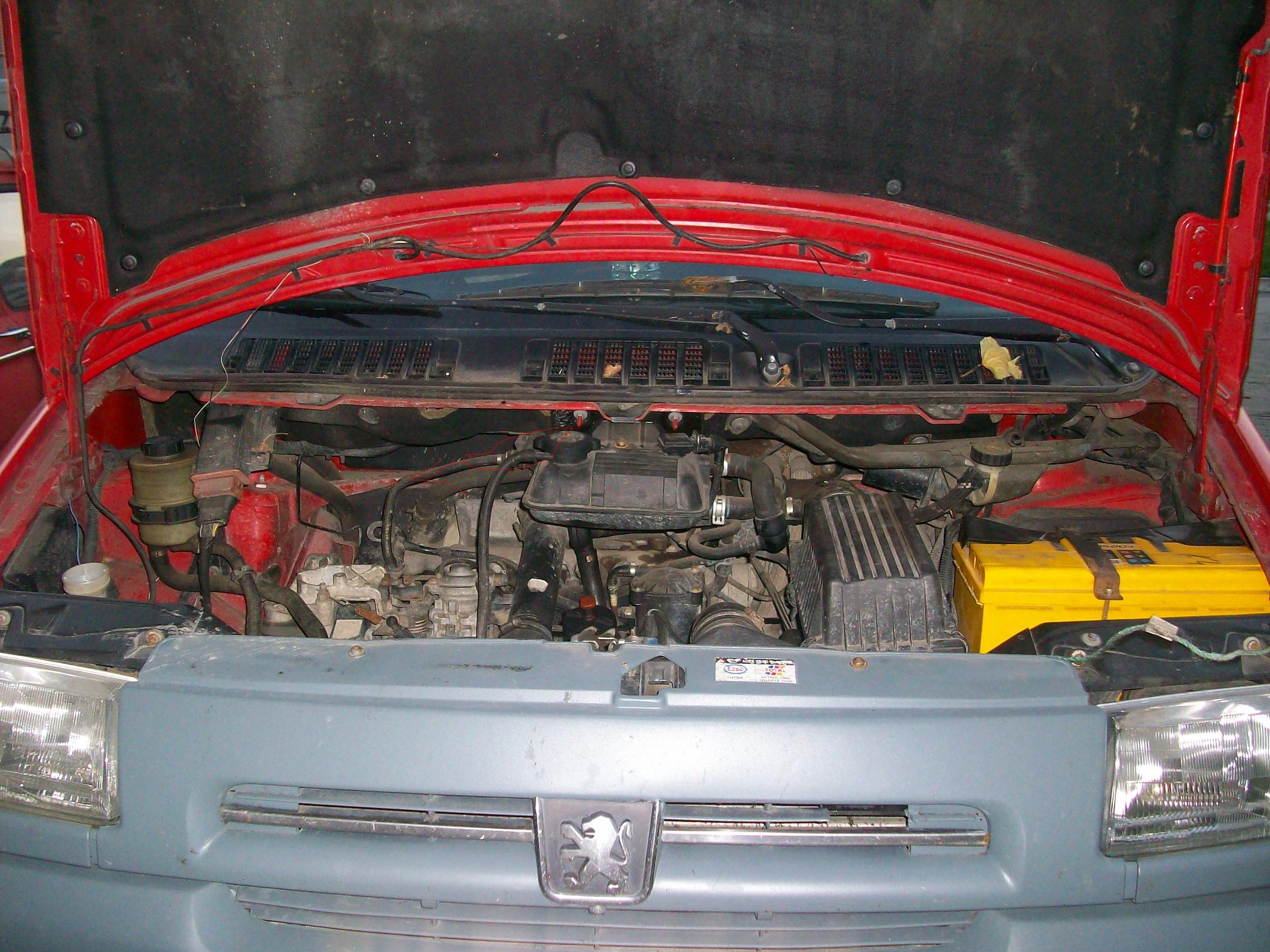

Ось моє фото. Де тут повинна бути під"єднана груша?

Сфотографуй весь мотор.,зроби 2-3 фотки.

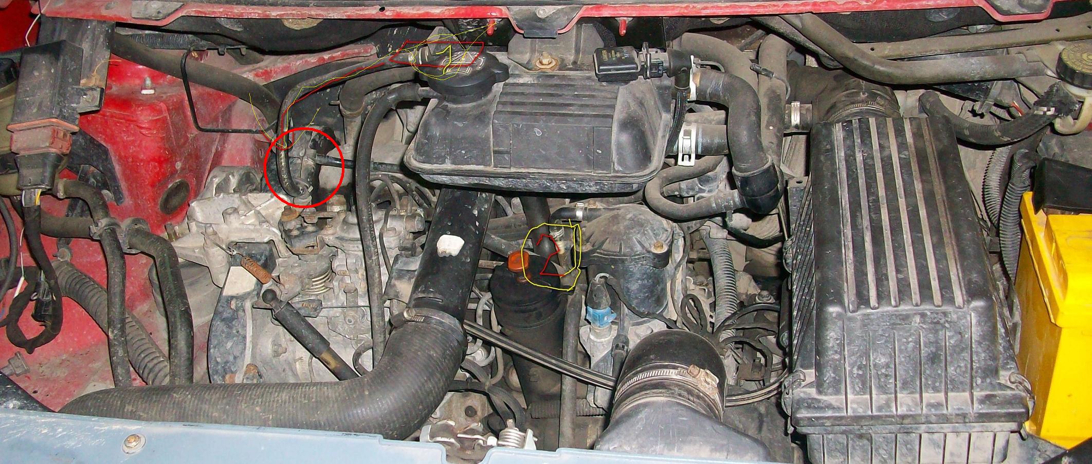

груша для прокачки топлива находтися за розширительным бачком

Олег 69, дякую за фотографії, але у мене там груші немає, тому я хочу її придбати і встановити. Моя проблема полягаэ в тому, що я не знаю куда повинні під"єднуватись шланги, що відходять від груші. Може її тупо під"єднати перед фільтром?
Знайшов причину завоздушення паливної системи. В попередньому моєму пості на фото видно щланги в опльотці, так ось вони потріскали і підсасують повітря. Підуть усі під заміну.
То обратка,там підсасувати не повинно.
