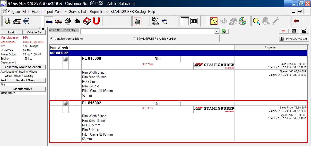

В подтверждение замеров - инфа на рисунке.
Но KRONPRINZ делает только стальные диски.

Tolib
Зарегистрирован: 09.10.2010
Сообщения: 102
Откуда: Кременчук
Авто: DOBLO 1.9JTD 2003
СообщениеДобавлено: Вт Апр 05, 2011 19:01    Заголовок сообщения: Ответить с цитатой
по легкосплавным шире диск, меньше вылет и кроме DOBLO подходят с CITROEN EVASION, FIAT ULYSSE, PEUGEOT 807 и т.д. - всё расписано в pdf-файле- скачать можно с http://depositfiles.com/files/di1ivt9f4
