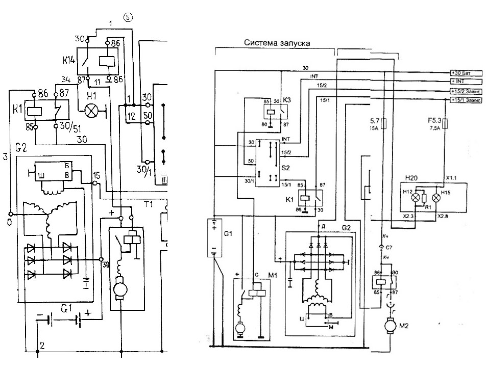

Возьмите и сравните:слева схема москвичевского и первых ВАЗ Г-221 и Г222 с реле контроля заряда К1 и его лампой.
Справа-типовая! схема всех современных генераторных установок с лампой контроля и начального возбуждения Н20+резистор. В Фиате вашем могут быть несущественные и непринципиальные отличия.Вы готовы перепахивать панель и лепить реле РС-702,мощности генератора вам хватит,там же всего 45 ампер максимум?

Якщо я вірно зрозумів, то за схемами самих генераторів - відмінність тільки в наявності на москвичовському додаткового провода, який іде на реле К1 і причетний до контролю зарядки
На Фіатовському ж зарядкою займаються додаткових 3 діода прямо в генераторі...
1. На тому генераторі, що я сьогодні міряв - того додаткового провода не було, схема підключення така ж сама
2. Наслідки відмінності які, не правильна робота контрольної лампочки зарядки??
3. Про 45А - говорити нічого (((
Мож я не все чітко розумію, так я хочу навчитися!

Тепер-по схемі.Лампа з резистором на панелі дають струм початкового збудження обмотки генератора.В схемі з реле такого немає,є тільки контроль заряду.Про деталі говорити довго.
