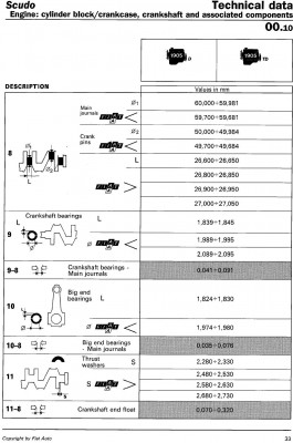

снял коленвал!!!какие размеры коленвала и какие вкладыши мне лучше взять какие есть аналоги ????
Вернуться к началу |

у меня fiat scudo 1,9td

alex-lv Италоманьячище
Возраст: 28 Знак зодиака: Зарегистрирован: 14.09.2009 Сообщения: 1306 Откуда: Львів
Авто: продано

огромное спосибо!!!!
