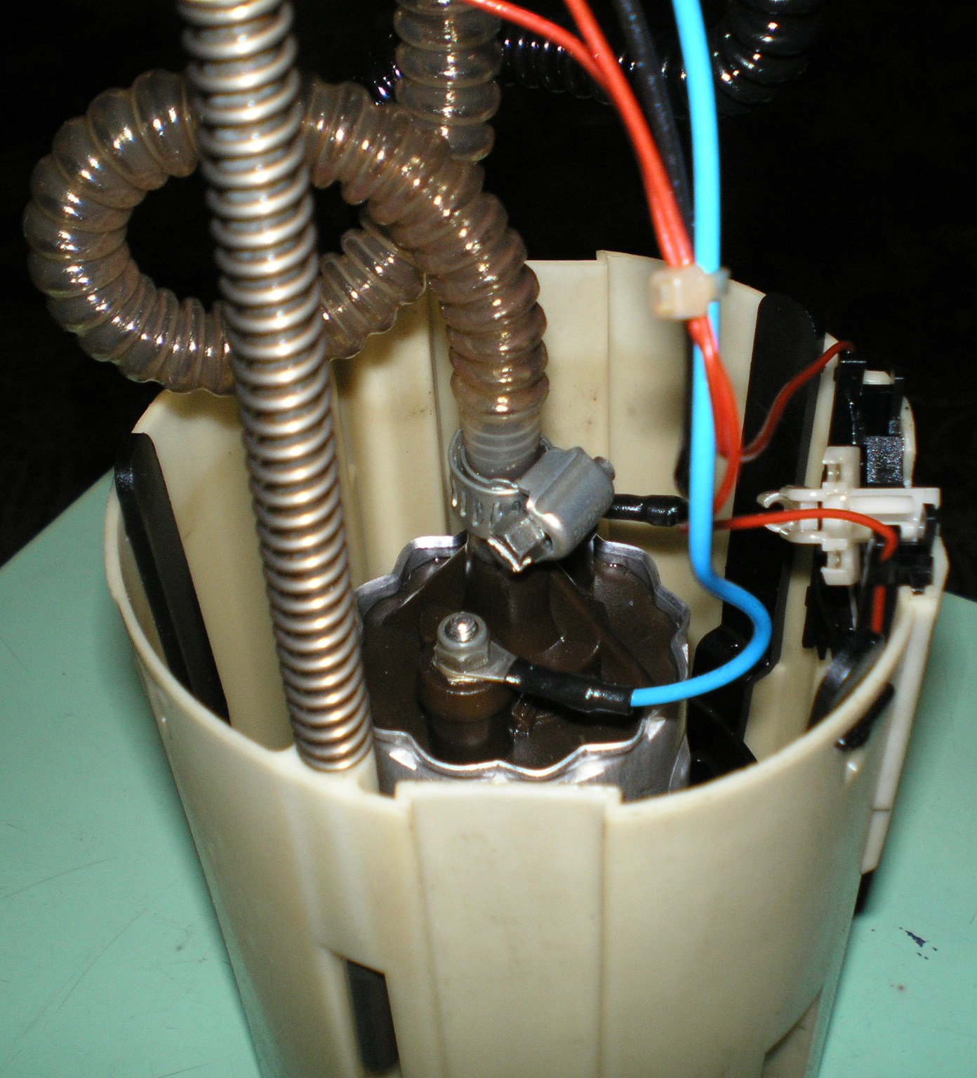

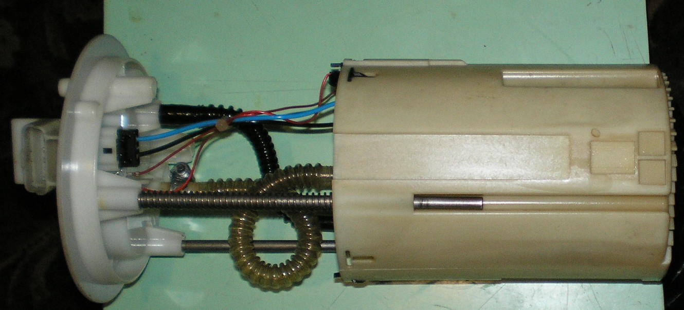

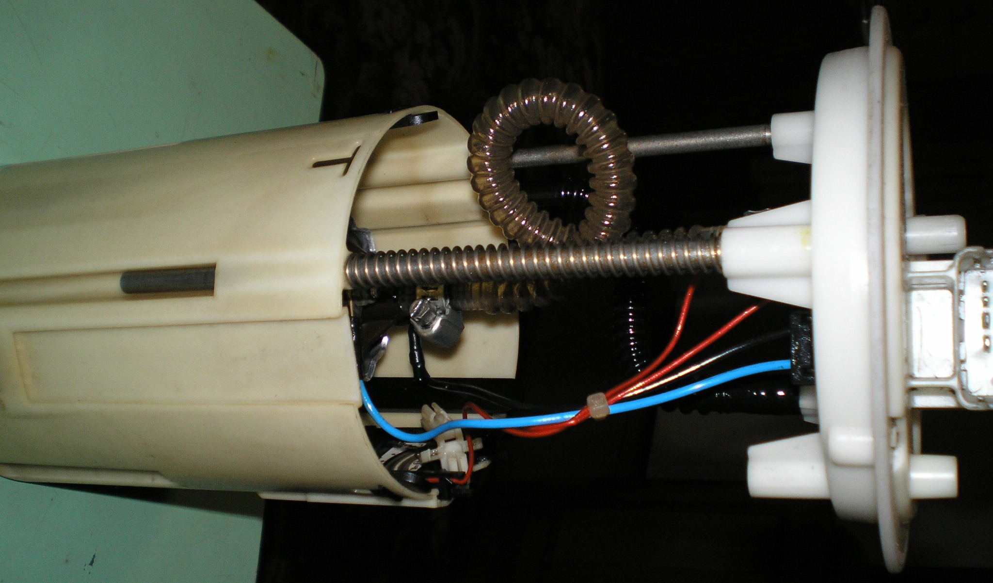

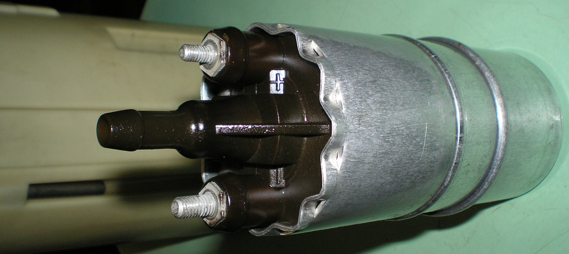

Насос завёз в " ИНЖЕКТОР СЕРВИС" Стеценко 30\1 , проверили на стенде - давление и ток в пределах нормы, запустили повторно насос словил клин.
Установили новый 850 грн. (оригинал).
В гараже сорвал клин старого насоса, добавил шланг, с помощью его выкачал топливо из бака, в баке мусора не обнаружил.
Новый насос благополучно установлен на место, топливо в бак, зажигание и ТИШИНА, если прислушаться лёгкое мурлыкание насоса радует слух.
Отсюда вывод - шум в насосе усилился по мере выработки роликов и кольца в качающем устройстве насоса.

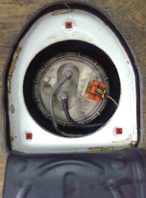

При снятии насоса из бака аккуратно отстегните поплавок с датчика уровня топлива.
При подключении гофрированный шланг насоса располагайте так, чтобы штуцера со шлангом на касались друг друга при сжатии корпуса насоса по направляющим с пружиной.
Перед установкой убедитесь, что провода датчика уровня топлива установлены правильно.
Резьбу гайки и горловины перед установкой смазать графиткой, легче закручивается.
