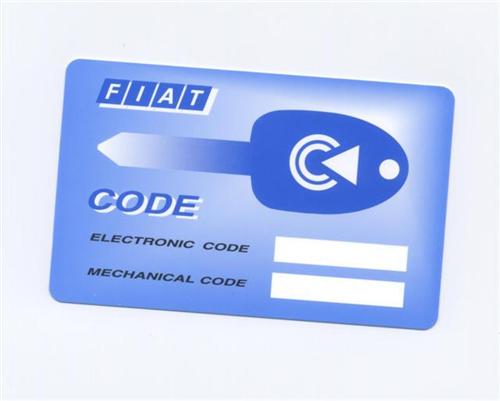

1. НИКОМУ НЕ ВЕРЬ, только диагностика даст ответ о пробеге и состоянии авто.
2. 1.9 жтд, как ни странно, и мощнее и экономичнее.
3. свежая машина должна иметь сервисную книгу и ОБЯЗАТЕЛЬНО карточку-код.

А що за карточка??? яка хоч вона є ?? сервісна буде якщо машина пригнана із заграниці???????

карточка нужна для перепрошивки ключей, мозгов, аварийного запуска при проблемах с иммобилайзером. можно жить и без нее, но заказать такую в случае чего - 1100 грн. сервисная книжка в случае пригона не важна, в ней просто занесены все данные по гарантийным ремонтам.
но 90% пригнанных машин с дизелем имеют заниженный пробег на щитке, иногда до троекратного значения. опять же, диагностика покажет, но будет уже поздно) хотя часто физическое состояние пригнанного авто со значительным пробегом лучше, чем у аналогов, эксплуатируемых здесь.
