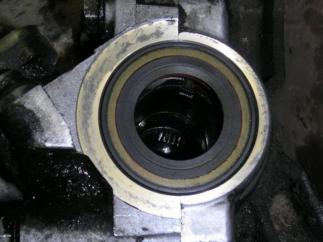

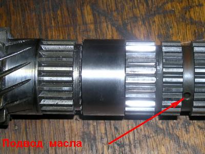

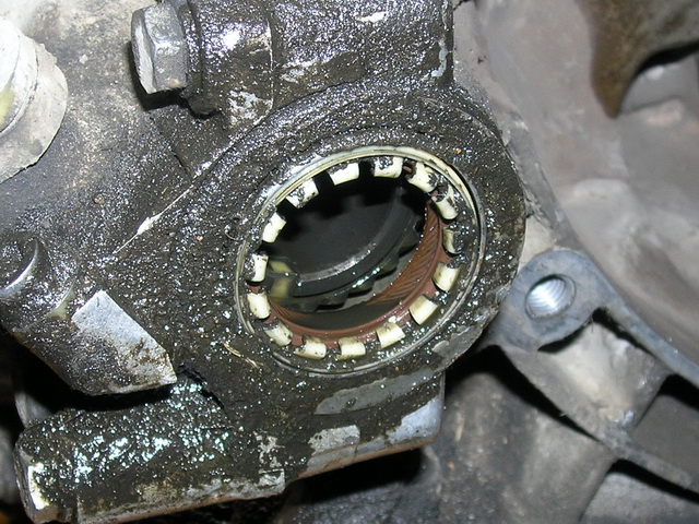

Стала выбивать 1 скорость. Была снята коробка и разобрана. Результат, износ посадочного места на вторичном валу под шестерней 1 скорости -0,3мм и самой шестерни -01мм, общий зазор 0,4мм шестерня болталась на валу, износ синхронизаторов 1 и 2 скорости. Цены на запчасти Шестерню с валом в ремонт, синхронизаторы не нашёл оставил покоцаные, может кто знает где взять? по нормальной цене. Посадочное место. Сошлифовано до чистоты на валу и шестерне и поставлен вкладыш. Замена сальника правой полуоси, износа нет но подтекал. Не найдено контрольное отверстие уровня масла, Залил 2 литра через отверстие в торце коробки сняв какой то датчик. Работает.

На вкладыше, если я правильно понял фотку, отсутсвует маслоподающая канавка.
