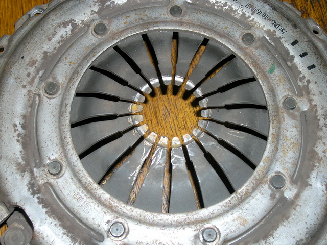

СообщениеДобавлено: Пн Янв 31, 2011 20:43    Заголовок сообщения: Ответить с цитатой
Проблем с сцеплением не было 300т.км сняли коробку, а там корзине конец! выжимному тоже Shockedничего не шумело. Менялось на Valeo в сборе 1600 грн.

СообщениеДобавлено: Вт Фев 01, 2011 15:18    Заголовок сообщения: Ответить с цитатой
У меня тоже ничего не шумело только трос пощелкивал и сильно тугой выжим был.И в один прекрасный момент перестало работать. Ситуация со старым такая же!

СообщениеДобавлено: Вт Фев 01, 2011 18:12    Заголовок сообщения: Ответить с цитатой
Тоже тугой выжим был, грешил на трос, после замены сцепления всё ОК.
