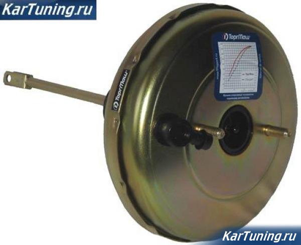

Ребята, расскажите, пожалуйста, как на Scudo 1.9 снять вакуумный усилитель тормозов.

Как на большинстве авто.
Снимаешь трубку вакуумного насоса.
Откручиваешь Главный тормозной, чуть отводишь, если некуда, придется демонтировать и его.
Снимаешь крепеж на педали тормоза.
Откручиваешь над педалями крепление вакуумника и вынимаешь его.

Спасибо. Я этот алгоритм знаю. Меня интересует, как его оттуда вытащить. В моторном отсеке места мало, а некоторые мастера заикаются что-то о снятии педалей, поэтому мне нужны более детальные объяснения.

Педальный блок не есть дыра в моторный отсек, посему сняв его ты все равно стерву в салон не вытянешь. Все делается под капотом.

Блин! Так не хочется главный тормозной снимать полностью.

А придется

Вакуум уже недавно снимали, но тогда мне делали еще КПП, и вакуум можно было легко сбросить вниз, без гемора. А теперь автогеном через задницу гланды вырезать.
