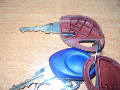

Ну вот тибе фото токо резона я не пойму!!!Оба ключа чипованы на них есть обозначение они тоже видны на фото!! (без иммобилайзера брава-браво наверное нет в природе)

lefty писал(а):
Колба в этом ключе действительно небольшая.
Хотите проверить?
Достаньте аккуратно колбу и попробуйте завести без нее.
Если заводится, то в машине уже были умельцы, и у вас залита прошивка без поддержки иммобилайзера, что определенные вещи облегчает, а определенные - усложняет.
Надо сделать ключ-копию? Пишем в личку, сделаю.
Вытащил чип, код горит, машина заводится. Раньше отец ездил, говорит, что когда код горел машина не заводилась Question (у меня 3 ключа)
lefty
Зарегистрирован: 21.06.2009
Сообщения: 1607
Откуда: харьков
СообщениеДобавлено: Ср Янв 26, 2011 15:37    Заголовок сообщения: Ответить с цитатой
чудес не бывает, либо сбоит блок, антенна блока, имеется повреждение данных. Либо иммо отшит. Либо его обошли по проводке.
Попробую сделать диагностику, может там что-то покажет.

СообщениеДобавлено: Ср Янв 26, 2011 18:01    Заголовок сообщения: Ответить с цитатой
Чаще всего в Брава(о) так и есть.
