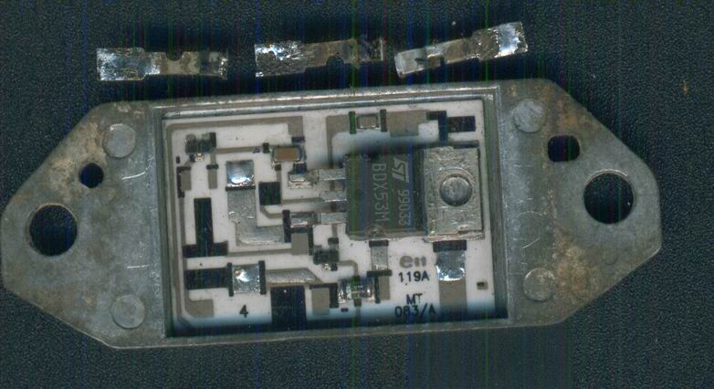

Про реле-регулятор.
Контроль щеток совсем несложен. Генератор снимать не надо.
Выпиливаються из ВАЗовских. (бывают серые графитные, мерзко черные и с красным отливом) Мне нравяться серые.
Для любопытсва фото.
В этом от старости нарушилась пайка выводных контактов.
Валяються рядом. Легко вылечу про запас

я из фоток понял что это регулятор напряжения гены кромовский !? и за что там такие деньги берут за новый ? Там ремонту на червонец.Или я не прав ?
а вот и инфа пожелезке
http://pdf1.alldatasheet.com/datasheet-pdf/view/2591/MOSPEC/BDX53.html
Так оно и есть.
Маркировка на генераторе.
MAGNETI MARELLI 63320044 AA125-R-14-65-A
С обратной стороны фото RTT199AC
Добавлю инфы.
BDX53M Именно М
BCW71; BCW72 SMD code K2
BZX84-V-Series SMD code Z6
На защитном диоде 17 дальше не видно.
Мои затруднения.
Чем бы его залить для герметизации?
Условия эксплуатации ужасные.
Был залит мягким, легко удаляемым компаундом.
Герметик ВГО-1 ?
Цена в магазинах начинаеться с 60гр.(Тайвань)
Реально куплен за 90гр.(Англия)
Мое мнение.
Ремонт возможен только для себя.
