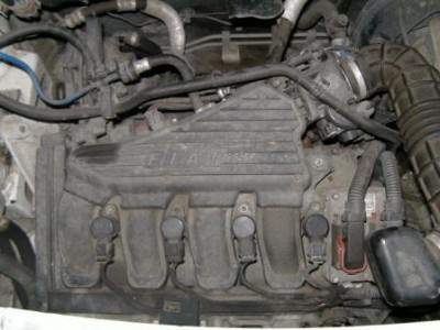

Helpix
Зарегистрирован: 05.06.2010
Сообщения: 82
Авто: В ожидании Fiat Doblo 1.4 Cargo, пока что Dacia Logan 1.4
СообщениеДобавлено: Вт Янв 25, 2011 00:41    Заголовок сообщения: Ответить с цитатой
Miraj_mv писал(а):
Вчера у меня заморгал чек енжин, минут пять поморгал и перестал. Че за фигня, при етом машинка начала тупить и дергаться. Что это было и стоит ли заморачиваться по етому поводу?
Мне помогла замена вв проводов и осмотр свечей!
Водяной
Зарегистрирован: 05.02.2009
Сообщения: 867
Авто: Kangoo 1,5dCI
СообщениеДобавлено: Вт Янв 25, 2011 07:59    Заголовок сообщения: Ответить с цитатой
Helpix писал(а):
замена вв проводов
У меня такого вообще нет
