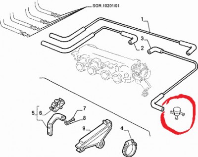

- где взять вот этот клапан? может кто знает его партномер - ну не могу я его найти???

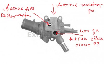

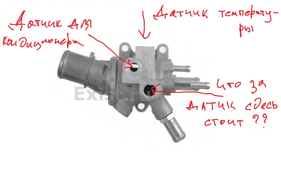

- и на термостате что за датчик????
Машинка Лянча Дельта 2 836 АВ с турбиной 186 л.с. 94 г.в.
Что за датчик??

что за клапан???

спасибо... про датчик детонации особо не волновался а вот по клапан топлива что то сомнения одолевали что подсунули не тот, спасибо еще раз что объяснил.. а по поводу тройничка что на рисунке и датчика термостата что то можешь сказать??? термостат купил новый а вот отверстие еще под один датчик проморгал. и понять не могу что за датчик - наверное прийдется высверливать отверстие и резьюу нарезать... термостат не поменяют....

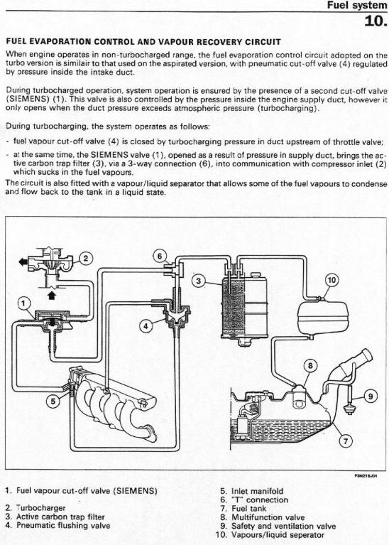

Вот сделеал нарезку, ищи где твой клапан и переводи назваиние. Wink
Спасибо, понял что за клапан, а вот где его взять или чем заменить??? сломал один носик, заклеить не удалось - не держит...

"сломал один носик, заклеить не удалось"
Клеить без усиления совершенно бесполезная затея.
Для ремонта таких поломок.
Можно внутрь вставить тонкостенную металическую трубку.
Медицинские иглы(урология), телескопические антенны.
В носике на 3.JPG помеченного буквой А
Запросто можно завинтить штуцерок на резьбе.
Обрезать обломок, слегка наметить резьбу метчиком.
Завинтиться плотно, герметично и без "волшебного" клея.
При изобретениях полезно знать,
что из двух включающих клапанов можно сделать один переключающий.
