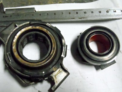

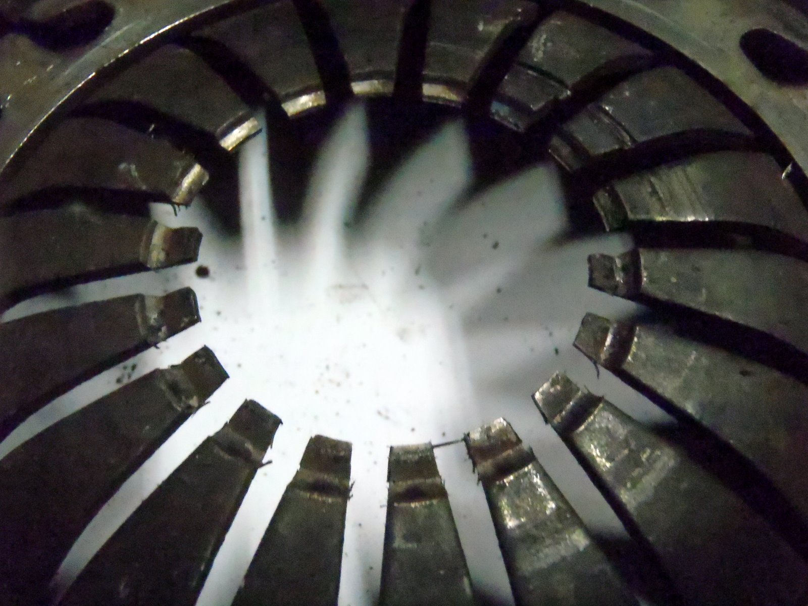

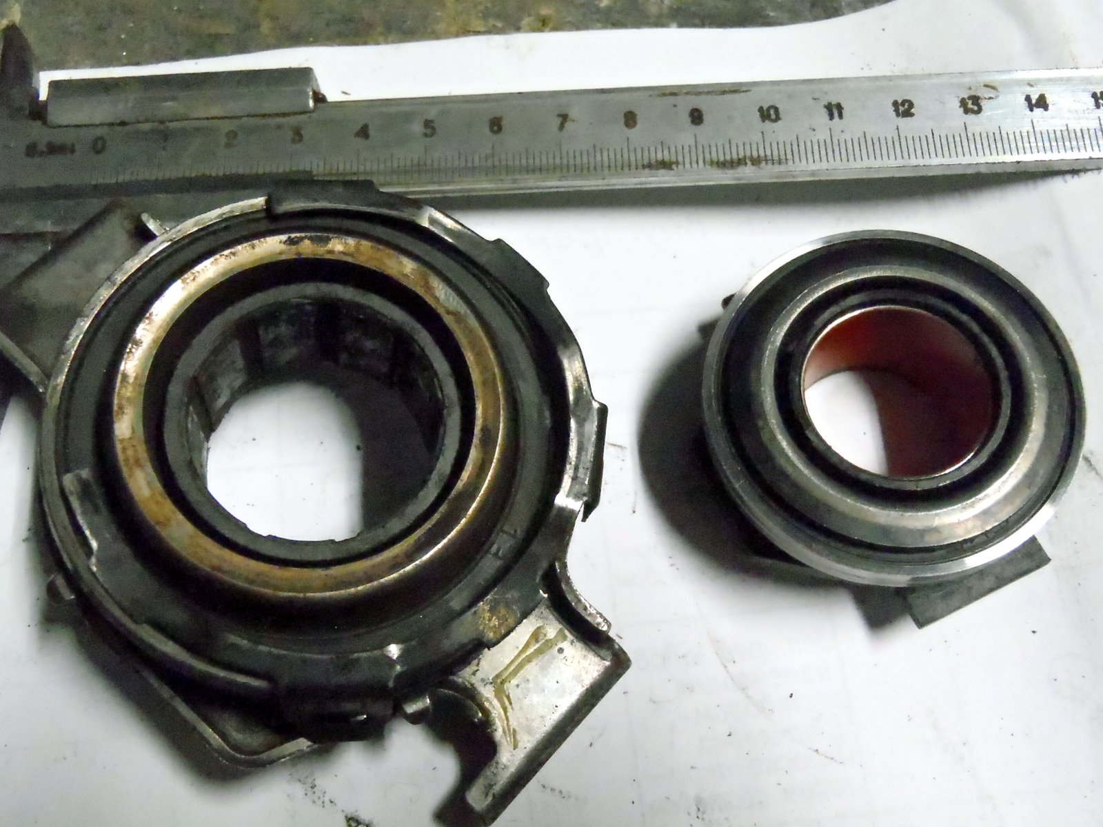

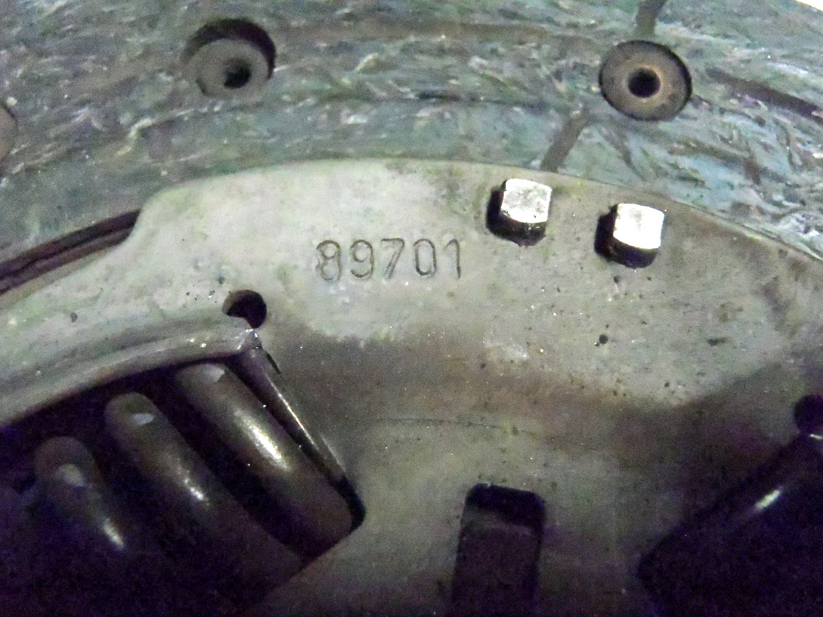

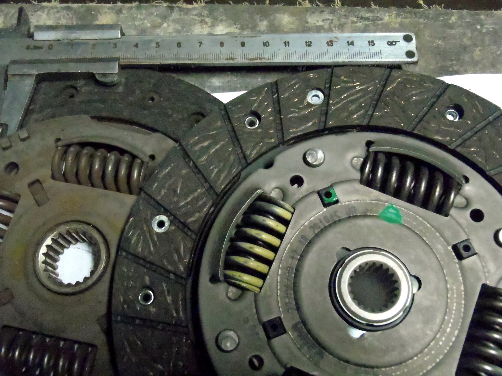

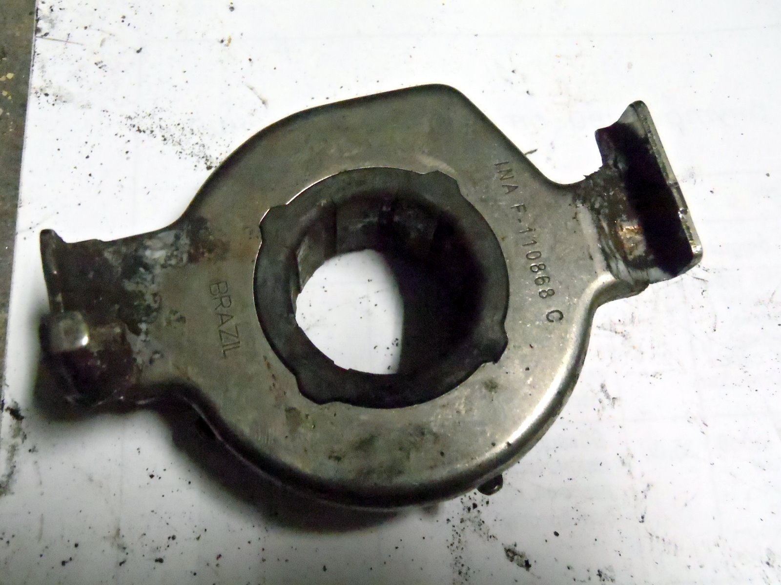

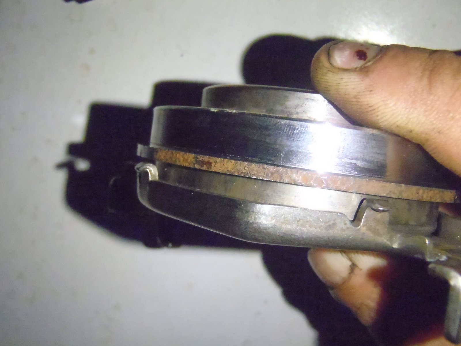

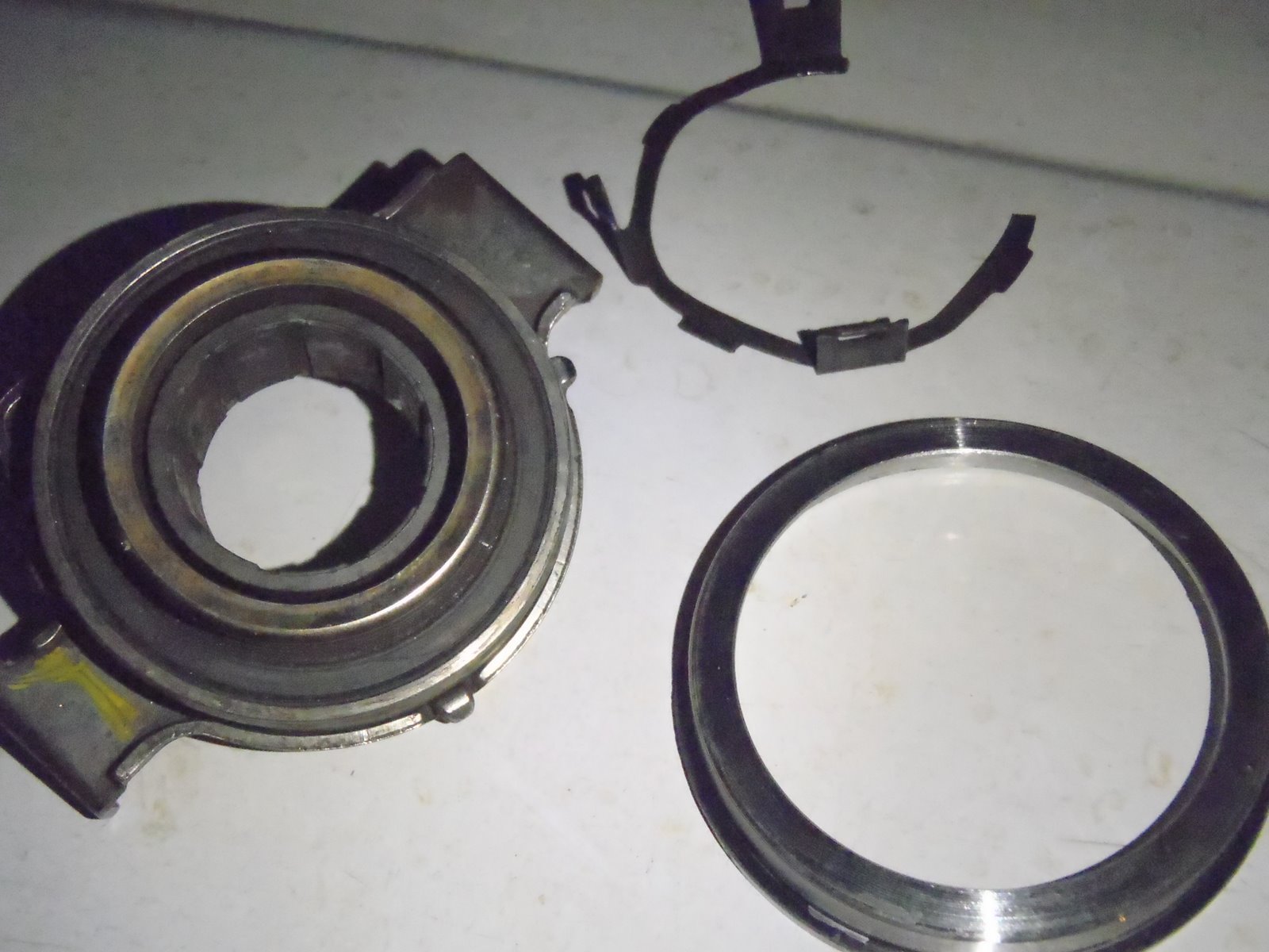

Сюрприз пришелся под новый год Smile передачи перестали переключаться. Карзине кирдык и диск пошкрябаный. Выжимной в норме, но поломано крепление.

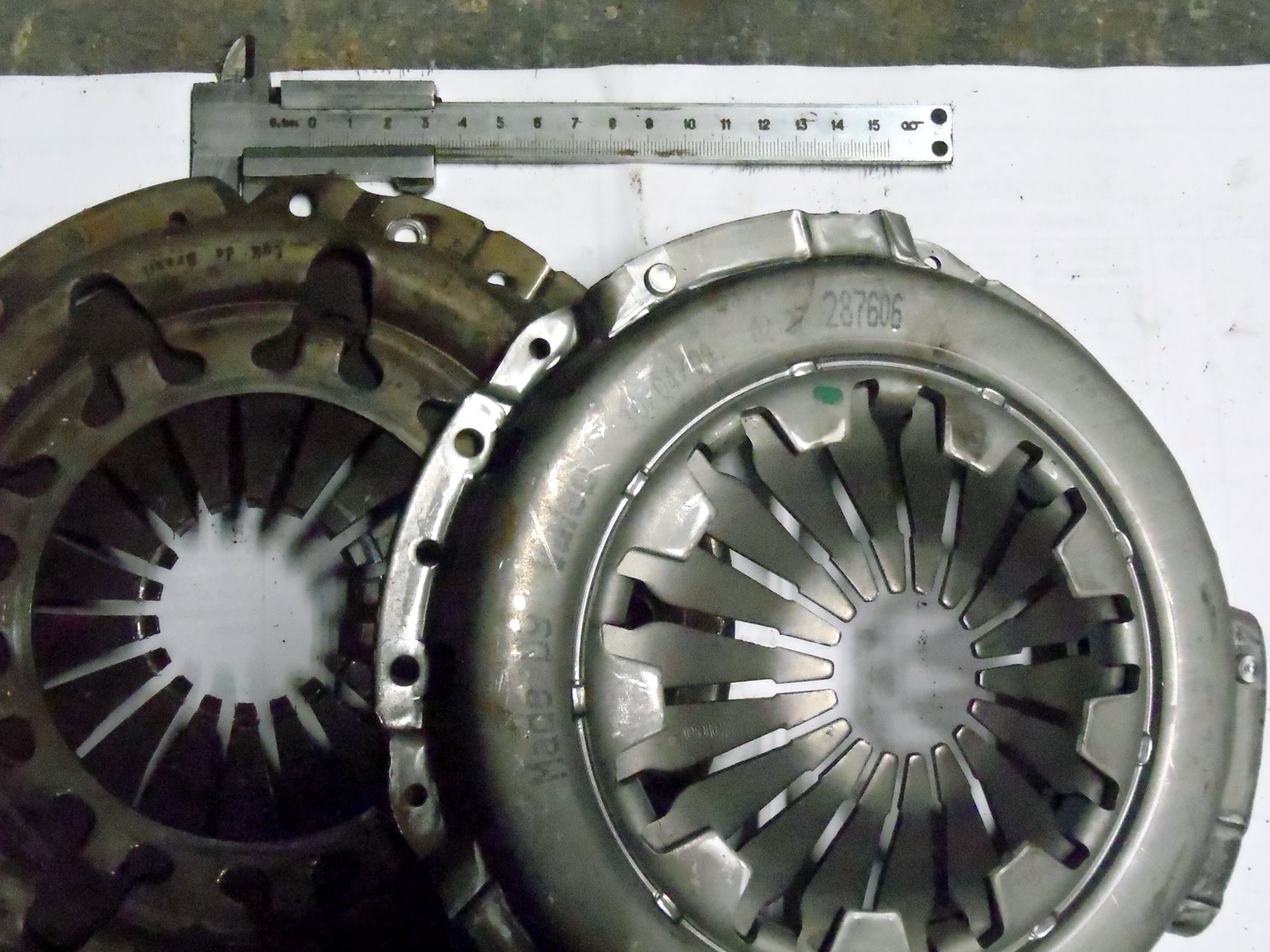

Привезли комплект 821242, внутренний диаметр не тот, и выжимной - карлик Smile Пошли по авторынку прикладываясь ко всем корзинам, подошел комплект от Сенса, взял немецкий за 400грн. Отличается внешним диаметром - 180мм против родных 190. Для выжимного у токаря заказал крепление, которое "прихватили" сваркой. Несколько дней - полет нормальный Smile

Выжимной родной

Выжимной, крепление старое и новое

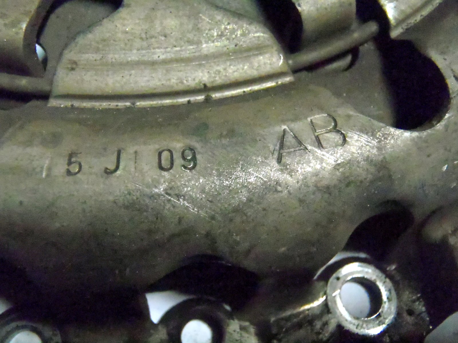

И еще фотки, может кому-то пригодится.
Выжимной родной и тот что приложили к комплекту 821242

Диск родной и из комплекта 821242

Корзина родная и из комплекта 821242
 Просмотрено:  688 раз(а)
