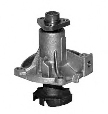

СообщениеДобавлено: Пт Ноя 26, 2010 17:03    Заголовок сообщения: Ответить с цитатой
Вот такую примерять пробовал? Laughing
Или детали применить?
Полезное.
Сальник помпы FIAT-LANCIA 4138766,4300391
Из смешного.
На китайском пошипнике вал сверлиться советским сверлом.
